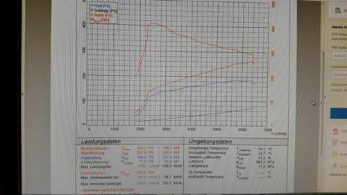

Vorgestern war ich im Hause ABT in Kempten zu Gast um die Leistung meines S1 kontrollieren zu lassen. ABT hatte mir nämlich zugesichert dass der S1 mit der Box mindestens 310 PS haben muss, ansonsten wird nachgebessert. Eine vorherige Messung lag bei ´nur´ 300 PS.
Das Fahrzeug wurde ohne mein Beisein auf den Prüfstand geschnallt und gemessen. Was sonst noch gemacht wurde entzieht sich meiner Kenntnis. Nach einer knappen Stunde wurde ich im Empfangsbereich abgeholt und durch die ´Heiligen Hallen´ zum Prüfzentrum gebracht. Vor meinen Augen wurde 2 Messzyklen gefahren und aufgezeichnet. Das Ergebnis waren 318 PS und 452 Nm. Der Techniker nahm sich viel Zeit und erklärte mir genau wie die Zusammenarbeit mit Audi läuft und gab mir auch Einblicke in die Technik. Was ich aber nicht herausfinden konnte war ob nun an meinem S1 was geändert wurde oder nicht. 😕 Nachdem ich mich dankend verabschiedet hatte, war ich gespannt auf die Heimfahrt. Auf der Bundesstraße konnte ich kaum Unterschiede zu vorher feststellen, wobei ich schon das Gefühl hatte der Motor ist im oberen Drehzahlbereich kraftvoller zog als vorher. Auf der Autobahn bestätigete sich dann meine Vermutung. Zwischen 5000 und 6500 war spürbar mehr Druck vorhanden. Die 200 km/h Marke ist schnell geknackt und dann geht's noch flott weiter. Ein Porsche Macan Turbo gab mir die Chance eines Beschleunigungsvergleiches von 100 bis über 200 Km/h. Wir fuhren nebeneinander und waren genau gleich auf.
Erst zuhause hab ich mich im Internet schlau gemacht und gesehen dass der MACAN Turbo 400 PS unter der Haube hat.
Von da an war für mich die Welt wieder in Ordnung😎
Gruss yellowgrip

....im unteren Drehzahlbereich merke ich kaum einen Unterschied zu vorher, nur ab 5000 Umdr. gehts deutlich flotter zur Sache. Das belegen auch die Messwerte vorher /nachher. Die Maximalleistung lag vorher bereits bei 5600 Umdr. an, jetzt jedoch erst bei 6500 Umdr. Das max. Drehmoment hingegen hat sich kaum verändert. Genau so ist auch mein Eindruck beim Fahren.
....der MACAN ist ca. 500kg schwerer als der S1. Die Beschleunigungswerte passen in der Tat nicht zum Gewicht. Hier die Werte laut Auto Motor Sport. Die Werksangaben sind ähnlich.
Einzige Schlussfolgerung ist wohl eine höhere Leistung als Porsche angibt. Oder aber der Schlüssel zum Erfolg liegt im gewaltigen Drehmoment von 550 Nm 😰

Wäre cool wenn Du das Diagramm hochladen würdest, falls Du eins erhalten hast. Ich fand das bei der Abt-Software ziemlich doof dass die Max. Leistung schon recht früh anliegt und abfällt, aber wenn die das jetzt geändert haben und das Drehzahlband nun deutlich breiter ist, wird Abt doch wieder interessant.
....hier das Diagramm von ABT, ich hoffe man kann was erkennen.
Gruss yellowgrip
Cimg5814
Die ps Leistungskurve sieht etwas anders aus als bei meinem Test. Ich gebe ihn am Montag rein.

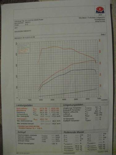

Dies ist mein Leistungsbericht.
Optimiert mit kompletter MTM Anlage
Leistungskurfe
Da sind die Abt-Kurven aber schöner. Und von den 300 PS ist in dem Diagram auch nichts zu sehen oder ist die Leistungssteigerung nicht von MTM?
MTM bietet doch nur nen Endschalldämpfer an oder? Gut inzwischen auch ne Downpipe.
Nein ist nicht von MTM gemacht. Ich wollte auch nicht mehr.
Es ist ein absolut spürbarer Zuwachs. Und die Haltbarkeit war mir auch sehr wichtig.
Und mehr geht immer. Ich bin auf jeden fall äußerst zufrieden.
Wer die Downpipe von MTM baut weiß ich nicht.
