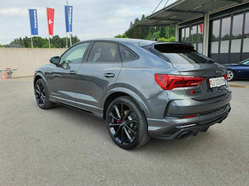

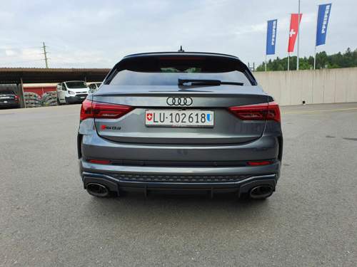

@Graad085 schrieb am 15. Mai 2020 um 21:29:47 Uhr:
Heute konnte ich das gute Stück endlich in Empfang nehmen 🙂
Sehr schöner Wagen. Viel Spaß damit.
Auch Du hast eine sehr gute Wahl getroffen. Frage zum optisch auch sehr passenden vorderen kleinen Kennzeichenträger. Gabs den ab Werk, oder hat Dein Händler da einen Austausch vorgenommen??
Mein RSQ3 hat so ein schrecklich großes 520mm "Kuchenblech"....
Vielen Dank an euch. Der Wagen ist wirklich der Wahnsinn. Hatte 34 KM auf der Uhr.
Mein Händler hat auf meinen Wunsch hin das Kuchenblech entfernt. 🙂
Passt alles perfekt! Viel Spass und allzeit gute Fahrt. Vielleicht sieht man sich mal auf Schweizer Strassen.
Ich meinte im Tuning-Forum gelesen zu haben, dass du den Schaltknauf auswechseln lässt. Hast du ev. ein Bild mit dem verbautem Schaltknauf vom RS3?
Grüsse aus Basel
@Graad085 Glückwunsch zum neuen Wagen und Willkommen im Club.
