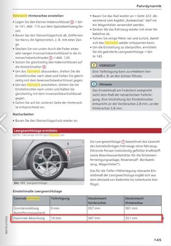

Gewindefahrwerk
Ich bin begeistert, dass Audi das ab Werk verbaut angeboten hat. Das u.a. überhaupt erst war das Argument für einen RS5 für mich. Relativ schnell habe ich dies dann nach meinen Vorgaben bei Audi vernünftig einstellen lassen, da im Auslieferungszustand immer noch viel zu weichgespült. Also max. abgesenkt und das Dämpfersetting noch etwas schärfer als die Rundstrecke. Jetzt ist es absolut stimmig und außerdem bei sehr hohen Geschwindigkeiten und Vollbremsungen bei langen Fahrbahnwellen (längs oder/und quer) wesentlich besser beherrschbar.
Schnell und geradeaus kann jeder fahren. M.E. absolut fahrlässig ist es mit 200-300+ über die AB zu donnern mit weichgespülten Fahrwerken => dann Gefahrensituation mit Vollbremsung dazu noch Bodenwellen und mitten in der Kurve. Nicht falsch verstehen ich donnere auch gerne über die AB => aber das Setting muss passen (sowohl vom Auto als auch das eigene 😁 )
Außerdem max. abgesenkt und Rundstrecke-Setting passen auch gar nicht zusammen, da bei einem Bumper die Federn sonst durchschlagen.
"Unters Auto legen" kann man hier absolut vergessen. Um das professionell einzustellen => Hebebühne und Räder runter => nach der Einstellung (Absenkung) sauber nachmessen => Kosten (in meinem Fall) ca. 330 EUR

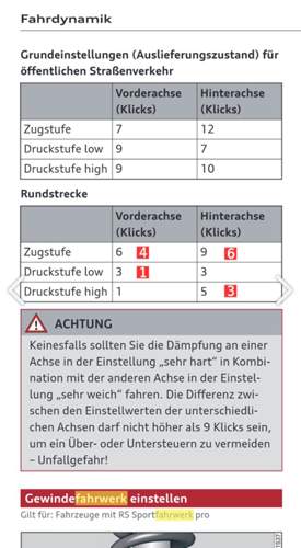

darf man nach Deiner Einstellung vom Fahrwerk fragen?
Beste Grüße Lars

Gewindefahrwerk
Beste Grüße Lars
Zahlen in den roten Kaschterln => Fahrdynamik abweichend des Rundstreckensettings.
So habe ich das bei den Audi-Service-Jungs beauftragt.

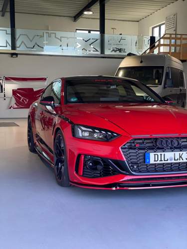

Hast Du mal ein Seitenbild
@--PUNISHER-- schrieb am 7. Mai 2024 um 11:11:10 Uhr:
Zwei Bilder sind doch angehangen!?
Ansonsten hier
https://www.motor-talk.de/.../...machten-a5-b9-fotos-t5993939.html?...
Sehr schön.
Anbei mal meiner:
Was waren denn die von dir erhofften Änderungen im Fahrverhalten und sind diese durch diese geänderten Einstellungen erreicht worden.
