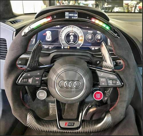

Was haltet von dem Lenkrad? So eins hatte ich im 4er damals nachträglich verbaut und fand das ein schönes Gadget, Nutzen natürlich eher gering. Da das für den R8 zu sein scheint, wäre die Frage, ob der Kabelbaum dafür überhaupt auf den RS5 adaptierbar wäre... Die Buttons habe ich eh schon dran, würde man nur umbauen müssen. Der Winter ist ja noch lang^^

Das mit der Anzeige im Lenkrad find ich to much , es gibt doch schon genügend Info aus der Tacho Einheit .
Aber wie immer Persönlicher Geschmack.Da gibt es doch auch noch andere Dezente sachen die man machen kann .

Ich finde die Schaltanzeige in dem Lenkrad auch to much, hat etwas von PlayStation.

Das Lenkrad finde ich nicht schön. Absolut too much
