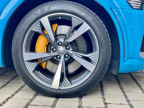

Ja von weitem sieht das ja gut aus aber man darf halt nicht näher kommen….
Mangels Alternativen werde ich die aber trotzdem nehmen.
@SPunkt schrieb am 29. Mai 2022 um 17:45:44 Uhr:
Nein, glanzgedreht ist nicht wintertauglich.
Ich bin 10 Winter glanzgedrehte Felgen gefahren, ohne Nachwirkung. #Marketing

Weiß jemand von euch ob auch andere Reifendimensionen als 265/45 möglich sind bei den 21“ Felgen? Wenn ja welche?
@Triple-M77 schrieb am 30. Mai 2022 um 12:47:02 Uhr:
Das kommt auf das Modell und die Felgen an.
Beim S sind es 285/40R21
295/40
265/45
245/50
215/55
Sind alle vom Abrollumfang ungefähr gleich.
Der E-Tron S hat bei 21“ 285/40 was 1,4% weniger Umfang sind. Ist aber auch in Ordnung anscheinend, da wird dann wahrscheinlich der andere Umfang hinterlegt um die Geschwindigkeit korrekt anzuzeigen.
Kommt darauf an ob die Felge ein TÜV Gutachten für das jeweilige Fahrzeug hat. Da ist ja auch Traglast, etc. relevant. Nicht jede Felge die von den Maßen passen würde, darfst du auch auf deinem Auto haben.
Na ich überlege auf eine 21“ Original Audi Felge Ganzjahresreifen montieren zu lassen aber in 21“ gibt es in der Hinsicht eben nicht viel Auswahl bzw. gar nichts. Von daher werde ich von der Idee wohl Abstand von nehmen müssen.
Achso. Die 21“ vom normalen E-Tron haben 9,5J. Da ist die minimale Reifenbreite 245, die maximale 275 und die ideale 255-265.
Ok danke. Bei 275/45 R21 gibt es einen einzigen GJR, sonst nichts. Mal sehen ob sich das lohnt.
Würde 275/45 denn noch problemlos gehen oder sieht das dann irgendwie gequetscht oder sonst das was? Sorry kenne mich da nicht so aus.
Optik ist schon einiges, aber denk dran… um so breiter die Reifen desto weniger Reichweite hast Du. Das kann auch schon mal sehr signifikant sein!
275er auf 9,5J Felge sehen schon grenzwertig aus, weil der Reifen schon (je nach Marke) deutlich über die Felge rausschaut. Hat aber auch Vorteile, fährt man irgendwo gegen, so wird nicht gleich die Felge, sondern nur der Reifen angeschrammt.
Nee dann werde ich entweder bei max. 20“ bleiben (was da von Audi angeboten wird ist aber nicht unbedingt unser Geschmack) oder ich werde es bei Sommer-/Winterreifen belassen obwohl es hier bei uns so selten Schnee gibt.
