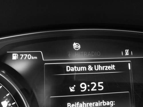

Weiss auch nicht ob das normal ist, fahre ein paar Meter und am Beifahrersitz geht der gurtstraffer an.
Habe auch immer wieder eigentümliche Reaktionen bis zum Bremseingriff
