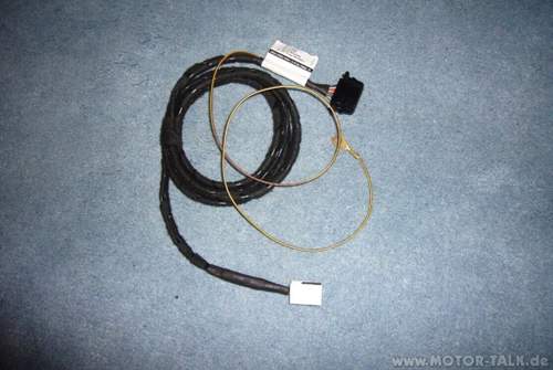

Ich hab einen Kabelsatz wo ich nicht ganz genau weiß ob der passt. Er wurde mir als AMI Kabelsatz verkauft, aber ich pin sekepich. Er hat jeweils einen 12.poligen Stecker am ende und noch einen abgang für masse. Aber ich werde auf jeden Fall umpinnen müssen, weil allein schon das Audosignal in den 32 poligen Stecker muss und der rest in den Quadlock soviel ich weiß.

mach mir da mal ein Foto bitte...
Anbei das Bild
L1060273
das kannste knicken, das passt gar nicht!!
am RNSe wir das im 32 fach für TV angeschlossen....

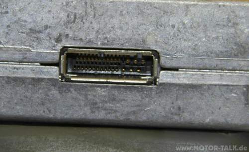

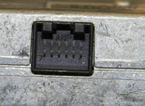

Ami-1
Ami-2
ja, deswegen muss ich selber umpinnen. nur im 32er oder auch im Quadlock? Weil da ist ja Can hi + lo drinnen wos auch rein muss oder?

I Prinzip sind/waren es bei mir 7 KAbel:
Quadlock:
Can H/L
Masse
geschaltet plus
32fach TV:
gelb auf 32fach Pin 21
grün auf 32fach Pin 22
grau auf 32fach Pin 6
Nur 7 Kabel, das hört sich schon mal gut an. Ist halt nur die frage wo sie ins Ami gepinnt gehören, also auf welche Pins. Kufatec will ich eigentlich vermeiden, weil man hört das die nicht immer passen und mit dem teueren Versand hier nach Österreich bin ich gleich mal über 50 euro nur fürs kabel los 🙁

Schick doch den alten Kaelsatz zurück, der ist für Concert und Wechsler aber nicht fürs AMI.

Ja den Kabelsatz geb ich dann zurück. Aber wenns nur 7 Leitungen sind, kann man den doch auch selber bauen? Nur bräuchte ich halt die Pinbelegung am AMI. Am RNS-E steht sie ja drauf.
