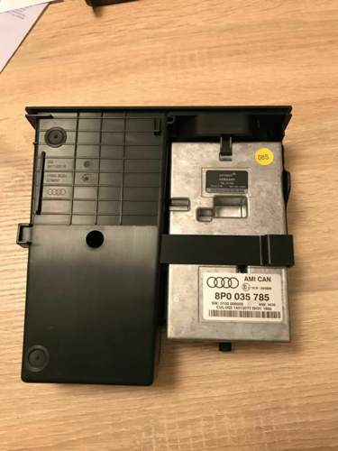

Ich will das aktuell im A6 4B Nachrüsten. Hab einen 2004er mit schon neuen RNS-E PU (8p0...193G) und habe mir das AMI 8p0035785 gekauft. Adapterkabelsatz auch und muss es nachher mal testen sobald es hell ist.

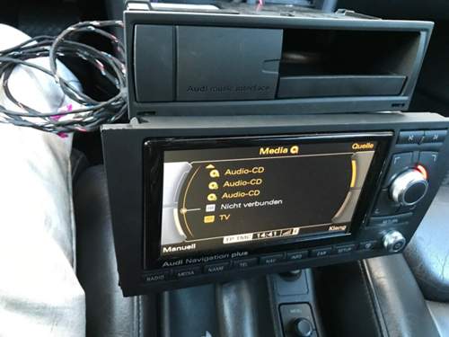

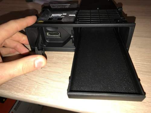

Könnt ihr mal schauen ob dazu Fotos via Google gibt? Hab mein AMI zum laufen bekommen, aber mir fehlen noch die adapter...
