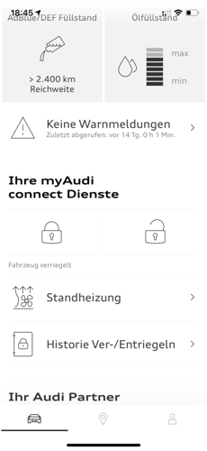

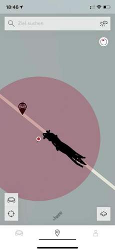

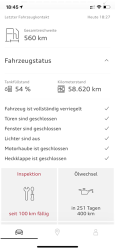

Ich habe den Notrufknopf, eine eSIM und Audi Connect mit My Carmanager. Meine App sieht so aus:
Edit: Wenn ich den Audi nur mit dem Handy starten könnte wäre das für mich ein must have! Geht aber leider nicht mit diesem Audi 🙁

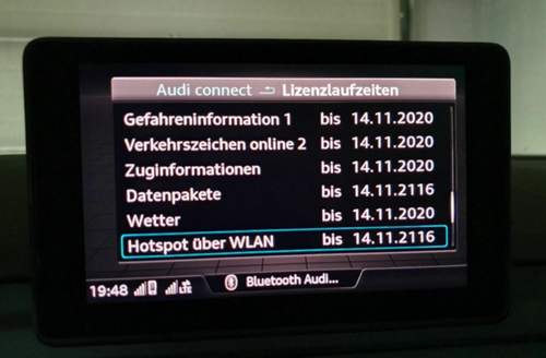

Weiteres zeigt bei mir die Lizenz 'Hotspot über WLAN' eine Laufzeit bis 2116. Heißt das ich kann kostenlos Daten über den WLAN Hotspot nutzen?
Smartselect-20191002-111742-keep-notes
@RS1977 schrieb am 2. Oktober 2019 um 11:19:19 Uhr:
Für mich sind eigentlich nur die myAudi Ziele interessant. Kann ich die seperat verlängern oder welches Connect Paket muss ich wählen?
myRoute benötigts Du dafür
... Weiteres zeigt bei mir die Lizenz 'Hotspot über WLAN' eine Laufzeit bis 2116. Heißt das ich kann kostenlos Daten über den WLAN Hotspot nutzen?
Ja, aber erst ab 2100 für dann 16 Jahre 🙂
Oder war deine Frage tatsächlich ernst gemeint?
Naja, ich meinte was bedeutet das Datum in diesem Fall? Das keine Lizenz vorhanden ist?
Das bedeutet gar nichts. Alle Lizenzen, die kostenpflichtige Leistungen bieten, zeigen die korrekte Laufzeit.
