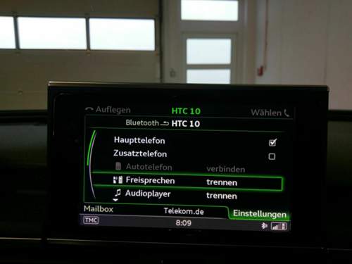

Guten Morgen!
Seit 1,5 Jahren nutze ich die Online-Verkehrsdaten über die Bluetooth-Kopplung mit meinem HTC 10.
Funktionierte immer einwandfrei, BT am Telefon ein - ins Auto steigen - nach ca. 40 sek Online Anzeige im Bildschirm (Autotelefon verbunden).
Seit ca. 3 Wochen funktioniert das auf einmal nicht mehr (Connect/Online -Lizenz ist aber noch über 1 Jahr gültig laut myaudi).
Ich habe nun schon vieles probiert:
- Verbindungen mehrmals getrennt
- BT-Geräte auf Telefon und im Auto alles gelöscht und neu verbunden
- Neustarts
Ich kann also seit 3 Wochen Freisprechen und Audio ganz normal nutzen..nur eben die Online-Dienste nicht mehr.
Auch das Autotelefon kann ich nichtmal mehr auswählen - siehe Foto.
Softwareupdate wurde beim A6 noch nie (bewusst) gemacht (MJ2016) und beim HTC regelmäßig sobald verfügbar.
Einzig das Kartenupdate 2018 wurde vor 3 Tagen aufgespielt..
Kann mir bitte jemand helfen?
Scotty vielleicht eine Ahnung?
Imag3700
Das liegt ziemlich sicher am letzten Update auf deinem HTC. Vermutlich hat HTC da etwas geändert oder verbuggt.
Hast du Dein Gerät gerootet?
Eine Möglichkeit wäre dein HTC einmal auf den Werkszustand zurück zu setzen und dann die Verbindung nochmal zu probieren. Wenn es dann geht liegt es an einer installierten App oder einem Upgrade von HTC.
Danke für deine schnelle Antwort..hat aber die Monate zuvor mit Android 7.0 auch wunderbar funktioniert.

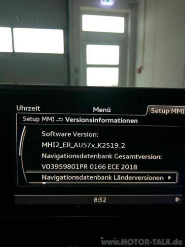

A6-FW siehe Bild..
Imag3701
Die Hersteller machen ja auch im Hintergrund Aktualisierungen. Außerdem kann es eine App sein, die du installiert hast.
Leihe Dir doch mal ein anderes (rsap-fähiges) Handy und probiere es damit. Wenn's läuft, liegt es an Deinem Handy und nicht am A6 ;-)
Vergeblich mit 3 anderen Geräten meiner Mitarbeiter probiert..
Immer das gleiche Problem: Autotelefon nicht möglich, Freisprechen, Audioplayer geht problemlos
