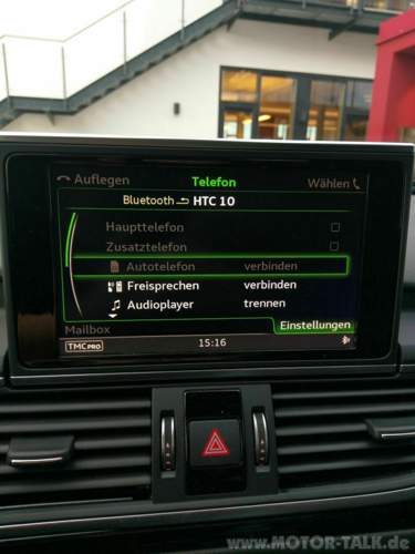

Also bei mir funktioniert es leider nicht. Ich bekomme unter der Option BT das "Autotelefon" nicht angezeigt. Daran wird es denke ich mal liegen. Wahrscheinlich weil ich halt keinen SIM Slot habe...
Ja genau, sonst könnten alle ohne SIM-Slot darauf zugreifen. Das geht nur mit ner Routerlösung über USB-Stick.🙂
Ich habe das gleiche Problem..siehe Thread: "Audi Connect Probleme"
Kann auch das Autotelefon nichtmehr auswählen..ging die 1,5 Jahre zuvor ohne Probleme.
Und ich habe SIM-Slot..obwohl im immer über BT online gehe bzw. gegangen bin.
Also Leute. Die Option "Autotelefon" bekommt man nur angezeigt, wenn man den SIM Slot UND ein rsap fähiges Telefon hat. Das unterstützen nur die wenigsten. Apple schon gar nicht. Samsung definitiv. Bei anderen Herstellern wie HTC ist es abhängig vom Modell.
Wer also entweder keinen SIM Slot oder kein rsap fähiges Telefon hat braucht erst gar nicht versuchen den Punkt "Autotelefon" zu finden.
Warum hat es dann 1,5 Jahre mit meinem HTC 10 absolut problemlos funktioniert?
Konnte mir im anderen Thread auch keiner beantworten..

Hmmh,
komisch, ich habe ein Apfel-Telefon und bekomme die Option "Autotelefon" angezeigt, und kann auch zwischen "Fahrzeug" und Zusatztelefon wählen.
Ist mein IPhone jetzt ein verkapptes Samsung ??? :-)
nein geht damit nicht da nicht RSAP fähig

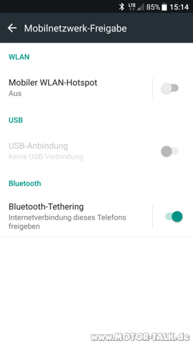

Weil dein HTC native rsap Unterstützung bietet....
http://www.android-rsap.com/41-support/138-compatibility-htc.html
@puzzola : Danke..hat nur leider auch nicht funktioniert, siehe Bilder.
Vielleicht liegt es wirklich an einer neuen Android Software vom HTC.
Aber das die aufeinmal Rsap "deaktivieren" würden?!
