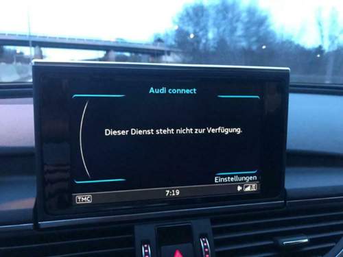

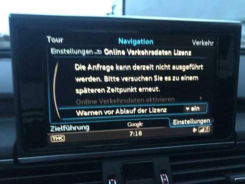

Ich habe letzte Woche einen A6 Avant BJ2016 mit Audi Connect gekauft und meine SIM-Karte aus dem alten A6 eingelegt und habe die gleichen Probleme. Ich habe zwar eine Internetverbindung und kann per WLAN auch auf das Internet zugreifen, die fahrzeuginternen Online Dienste gehen aber nicht, trotzdem wird aber permanent Datenvolumen verbraucht. In 10 Stunden ca. 500MB, ohne das sich irgendwas tut. Wenn ich MMI-online deaktiviere, ist der Datenverkehr aus, sobald man das wieder erlaubt, geht es wieder los. Trotzdem kommen Fehlermeldungen wie im Anhang.
Hat wer eine Ahnung, wie man das beheben kann?

Dort habe ich das Fahrzeug eingetragen und angelegt und werde dort aufgefordert, im Fahrzeug bei Audi Connect den PIN einzutragen, das kann ich aber nicht, weil dieser Dienst nicht verfügbar ist.
Bei meinem alten A6 VFL hat das bis zum Verkauf vor 3 Wochen tadellos funktioniert...

Das ist ja das Problem, dass das MMI eben nicht online ist, obwohl eine Datenverbindung besteht
@wolfgang253 und @baumi2909 : Das online links unten bezieht sich m. W. n. nur auf die Verkehrsdaten. Online bzw. Datenverbindung besteht, wenn rechts unten die Signalstärke angezeigt wird und in diesem Kästchen auch der Doppelpfeil zu sehen ist. Das wiederum bedeutet aber nicht, dass man auch auf die Onlinedienste zugreifen kann, wie ich im Ausland immer wieder nervigerweise erfahren muss.

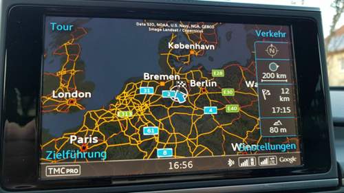

Habe jetzt nicht alles im Detail gelesen, aber bei mir ist es mal so mal so.
Mal steht unten links "online" und mal ist es wie hier auf dem Anhang.
Das TMC steht nur, wenn es gerade keine Online Verbindung gibt. Bei meinem alten A6 war das in 3 Jahren vielleicht in Summe ein paar Stunden der Fall. Normalerweise sollte der Audi online sein
