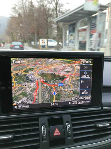

Ich würde echt mal probieren ob die anderen "nicht-Connect" Netzwerkdienste funktionieren.
Man kann im MMI ja die Datendienste ausschalten.
Klingt blöd aber hast wahrscheinlich schon geprüft.
WLAN Hotspot an, handy verbinden.. testen ob Internetzugang möglich.
Umschalten auf google earth im Navi und dann warten ob Karten geladen werden.
Auch bei problemen mit der SIM werden Daten möglicherweise übertragen, das sind aber dann eben die gescheiterten Daten zum Login versuch.

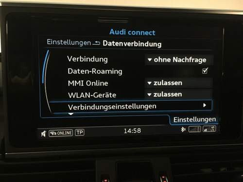

Ich war im Auto und hab mir angeschaut was mir noch einfällt. Ist ja unwahrscheinlich dass im Steuergerät - sollte das 5F sein - was verstellt ist, da kommt man ja mit VCDS nicht gut rein und VCP ist nicht so häufig.
Du hast das MMI Online eingeschaltet?

Schalte mal auf Verbindung ohne Nachfrage.. also genau wie bei mir. Für Traffic Online musst Du keinen Pin eingeben.
Dafür muss die Lizenz in den Verkehrsdaten freigeschaltet sein.
Was Du meinst sind die Audi Connect Dienste wie Wetter, Parkplätze etc. das ist wieder was anderes.

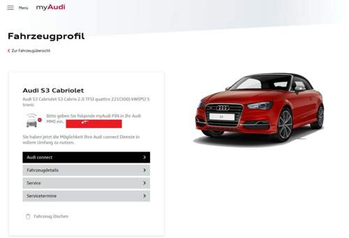

Hast du auf der myaudi website eine Zugang wo du dein Auto hinterlegt hast? da kannst du das alles selbst checken.

Habe mein Auto bei myaudi registriertund auch ein Pin Code erhalten, nur kann ich diesen nicht im Auto eingeben da ich nicht auf diese Seite gelangen kann.

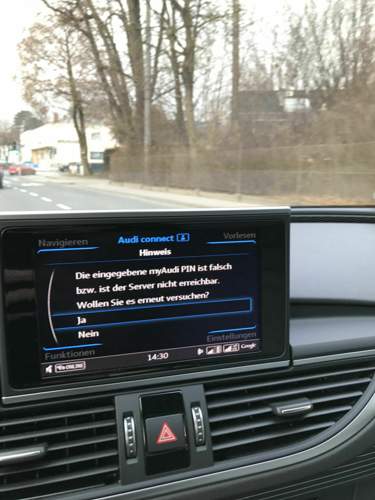

Es kann aber auch sein, dass Audi ein Server Problem hat. Bei mir hat sich vor 3-4 Tagen das Connect und der myaudi account getrennt. Wenn ich jetzt meinen Pin eingebe, sagt mir das Auto " Pin falsch oder Server nicht erreichbar". War schon öffters so, dass das Connect Streikt (in einer Region geht es, in der anderen nicht).

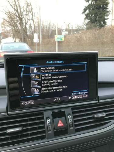

Habe vorhin kurz das Wunder erlebt, dass ich die Seite Audi Connect wo ich mich anmmelden kann eingeblendet hatte und unten stand auch Online, konnte Wetterdat sehen u.s.w.
Nach Wiederversuch kam ich zwar wieder auf die gewünschte Seite aber bekam keine Online Verbindung mehr und konnte keine Wetterdaten aufrufen ???
Mein Passwort akzeptiert er nicht und sagt mir ein Serverproblem würde vorliegen oder mein Passwort wäre falsch. Kann es sein dass der Vorbesitzer noch registriert ist und wenn ja wie kann ich den rausschmeissen?
