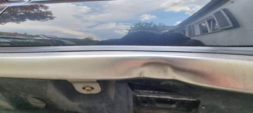

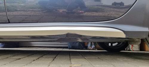

Guten Tag zusammen,
ich habe einen Allroad MJ2016 und mir ist leider beim Reifenwechsel der Wagenheber abgerutscht, dieser ist an der Seitenschweller Edelstahlleiste hängen geblieben.
Hat von euch jmd. eine Idee, wie ich die Edelstahlleiste dort abbekomme? Von unten ist diese mit 5 Torx-Schrauben am Kunststoff befestigt, lässt sich aber nicht lösen... Ist die Edelstahlleiste auch auf dem Kunststoff verklebt? Geht das evtl. mit einem Heißluftfön?
Danke für eure Hilfe!
Beste Grüße
Sebastian

Unterholmverkleidung, Einstiegsleiste Allroad:
Ein zerstörungsfreie Ausbau ist nicht vorgesehen. Die Einstiegsleiste muss ersetzt werden.
Ausbauen
– Schrauben rausschrauben und Einstiegsleiste an den Klebestellen mit einem Heißluftgebläse erwärmen.
– Einstiegsleiste abziehen.
– Klebereste an der Unterholmverkleidung müssen vollständig entfernt werden.

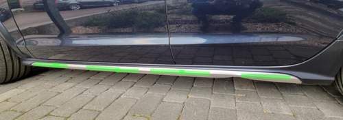

Ich habe noch 2x Fragen:
1. Wie viele Klebestellen sind es?
2. Welches Klebeband nimmt man dann wieder zur Befestigung?

@seb.sauerland :
im Prinzip fast über die komplette Länge an der breitesten Seite der Leiste - siehe Bild
Ich gehe davon aus das die neuen Klebestreifen bei den Neuteil einseitig schon befestigt sind, siehe meine Beschreibung:
"Schutzfolien an den Klebebändern entfernen"
Nachtrag:
Es gibt wohl auch Klebeband an der schmalen Seite, aber im selben Bereich.

Was zum Üben ist immer gut 🙂 vielleicht bekommst du die Leiste ja doch ohne Zerstörung ab, dann würde ich gutes und vor allem frisches (neu gekauftes) doppelseitiges Karosserie-Klebeband benutzen.

Du musst die Leiste mit ner dünnen Stahlschnurr. (Anglerbedarf Stahlvorfach hab ich damals genommen) rausschneiden, ohne an der Leiste zu ziehen, oder biegen. Wenn se verbiegst, bekommst Du das hinterher nicht mehr ausgerichtet.
Danach Klebereste entfernen und alles fettfrei machen. Nimm einen speziellen Reiniger / Löser hierfür.
Klebeband muss über die gesamte Länge, oben und unten hin. Siehst aber, sobald die Leiste weg ist.
