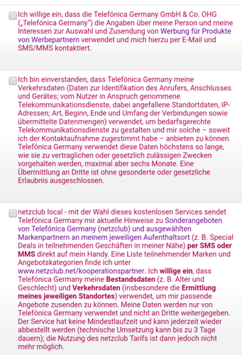

Die Pflichtauswahlen finde ich nicht so schön. Ein Widerruf zur Zusendung von Werbung usw führt zur sofortigen Beendigung des Vertrages.
@datacrime schrieb am 2. August 2017 um 14:41:00 Uhr:
@Audibitdi schrieb am 1. August 2017 um 21:39:00 Uhr:
https://www.netzclub.net/wissenswertes/gratis-sim-karte/
O,- euro und jeden monat 100mb lte frei, die hab ich drin
Das ist so herrlich Deutsch...bei einem kostenlosen Produkt sich noch über die Werbung beschweren. Daumen hoch.
Ja das Ganze finanziert sich leider durch Werbung, aber desto dümmer du dich machst bei der Registrierung desto weniger Rechnung bekommst du, ich bekomme pro Monat zwei E-Mails die ich einmal anklicken muss danach sind sie gelöscht und es funktioniert, reicht bei mir völlig aus für Google. Ich kenne einige Leute die spezielle diese Karte für Ihr Auto nutzen
Ich nutze die Karte schon seit Jahren.. die wenige Werbung die da kommt klicke ich schnell weg..

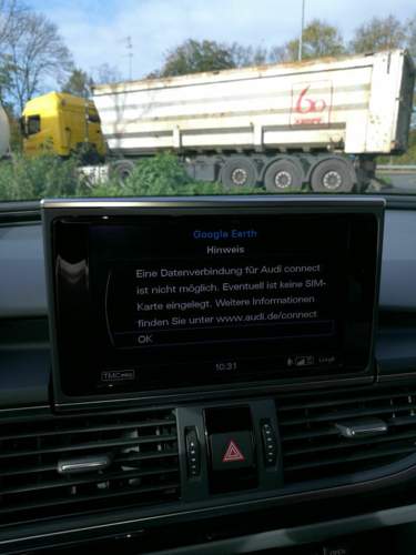

Hallo zusammen, gibt es eine Möglichkeit die Fehlermeldung bzw. den Hinweis zu unterdrücken? Es nervt jedes mal OK drücken zu müssen. Danke
[Von Motor-Talk aus dem Thema 'Fehlermeldung ausblenden' überführt.]
Karte aud 'Standard' setzten und nicht auf GoogleEarth. Dann sucht er auch nicht online.
