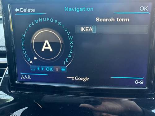

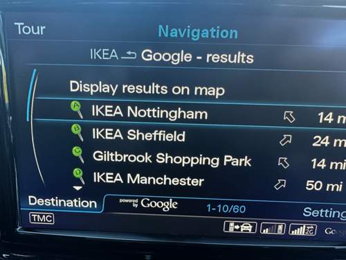

Ich habe weitere Tests durchgeführt. Alle Online-Funktionen funktionieren, jedoch nicht die Online-Zielsuche. Die Antwort, dass das Internet nicht verfügbar sei, wird sehr schnell zurückgegeben. Ich gehe daher davon aus, dass der Kontakt zum Webserver hergestellt wurde, aber eine ungültige Antwort zurückgegeben wird, z. B. 503, nicht 200 (OK). Möglicherweise sind die SSL-Zertifikate abgelaufen oder das eingebettete Trusted Root-Zertifikat auf dem MMI ist nach 10 Jahren abgelaufen, sodass das Zertifikat des Audi/Google-Servers nicht mehr überprüft werden kann.

Auf Ihren mitgesandten Screenshots ist ersichtlich, dass Ihr MMI nur eine 2G Verbindung aufbaut.
Die POI - Suche sollte Ihnen auch über das 2G Netz zur Verfügung stehen.

Das hat nun zwei Wochen gedauert und siehe da: Seit heute Morgen funktioniert die Google und die Sprachsuche wieder.
