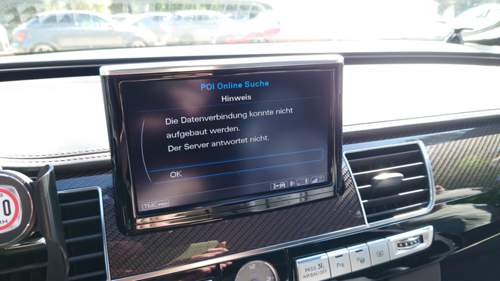

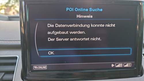

Moin,
seit einigen Tagen kann ich die, per MyAudi App gesendeten, Navigationsziele (Ziele von myAudi Account) nicht mehr abrufen, da mir das MMI die Fehlermeldung ausgibt:
„Die Datenverbindung konnte nicht aufgebaut werden. Der Server antwortet nicht.“
Generell funktioniert die Internetverbindung jedoch eiwandfrei, wenn ich z.B. aktuelle Nachrichten oder das Wetter im MMI via Audi Connect abrufe oder z.B. Onlineziele mit der integrierten „Google Suche am Standortumkreis“ nutze.
Auch die Online Verkehrsdaten funktionieren problemlos.
Ein Neustart des MMI Sytems hat jedenfalls für keine Abhilfe gesorgt.
Kann mal bitte jemand gegenchecken, ob das bei Euch funktioniert?

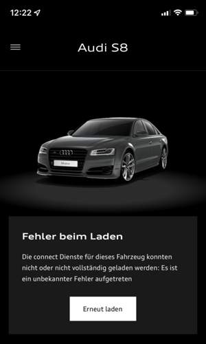

MyAudi App geht auch schon seit Tagen / Wochen nicht mehr. Interner Server Fehler.

Mein Problem ist nicht die App auf dem Handy, ich frage nach dem Abruf der Ziele mit dem MMI, siehe Bilder.

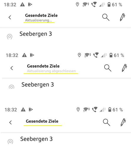

Ich schau nachher mal nach...
Habe eben ein Ziel gesendet zum Auto...
Gruß Alex

Nochmal, ich habe kein Problem mit der myAudi App auf dem Smartphone, hier werden die Adressen problemlos gesendet und synchronisiert.
Ich möchte ausschließlich wissen, ob es jemanden gibt, der entweder die gleiche Fehlermeldung um MMI erhält oder aber die Adressen abrufen kann.
Eine Anfrage an digitalsupport@audi.de habe ich bereits gestellt.

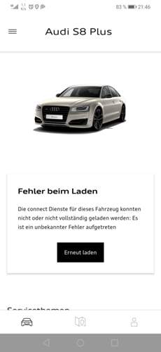

MyAudi App Ziele
Bei mir dasselbe....
Gruß Alex
Screenshot-20220514-214642-de-myaudi-mobile-assistant

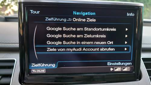

Das beantwortet leider nicht meine Frage und spiegelt auch nicht mein Problem wieder.
Habe ich meine Thematik so schlecht beschrieben?
Mein Problem hat nichts mit der App im Handy zu tun.
Im MMI im Auto, nicht auf dem Handy, Smartphone oder iPhone:
[Navigation]
[Zieführung]
[Online Ziele]
[Ziele von MyAudi Account abrufen]

Funktioniert bei mir auch nicht...
Gruß Alex
Hier eine weitere Bestätigung für den Ausfall des Dienstes.
Danke Maik, Danke Alex.

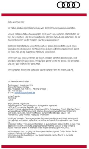

**Gelöst**
Der Dienst funktioniert wieder.
"... Sehr geehrter Herr Xyz,
wir haben soeben eine Rückmeldung von der technischen Abteilung erhalten.
Unsere Kollegen haben Anpassungen im System vorgenommen. Daher bitten wir Sie, zu versuchen, (die Steuerungsdienste über die myAudi App abzurufen)....."
Antwort-audi-connect-ziele
