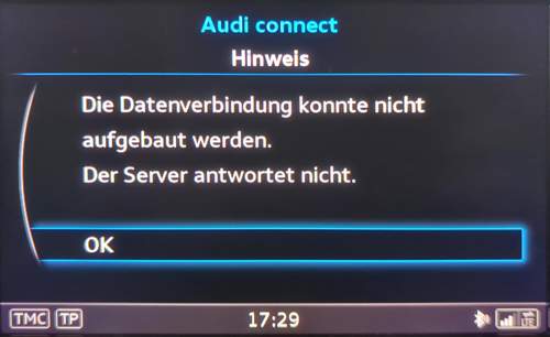

Moin,
seit einigen Tagen kann ich die, per MyAudi App gesendeten, Navigationsziele (Ziele von myAudi Account) nicht mehr abrufen, da mir das MMI die Fehlermeldung ausgibt:
„Die Datenverbindung konnte nicht aufgebaut werden. Der Server antwortet nicht.“
Generell funktioniert die Internetverbindung jedoch eiwandfrei, wenn ich z.B. aktuelle Nachrichten oder das Wetter im MMI via Audi Connect abrufe oder z.B. Onlineziele mit der integrierten „Google Suche am Standortumkreis“ nutze.
Auch die Online Verkehrsdaten funktionieren problemlos.
Ein Neustart des MMI Sytems hat jedenfalls für keine Abhilfe gesorgt.
Kann mal bitte jemand gegenchecken, ob das bei Euch funktioniert?

Die myAudi connect Online Ziele funktionieren bei mir derzeit leider auch nicht (siehe Foto). Mein Audi A6 4G ist Baujahr 2015.
2025-06-08-17-29-office-lens
Ich habe am 09.06. "Audi connect AT" <digitalsupport.at@audi.de> angeschrieben und heute (11.06.) um 22:11 Uhr eine Antwort erhalten. Ich sollte weitere Angaben zum Problem machen, welche myAudi App Version, die Stärke der Mobilfunkverbindung und dergleichen. Jedenfalls habe ich es eben nochmals versucht und siehe da, der Abruf der Online Ziele funktioniert nun wieder. Anscheinend bekommt es Audi eine Zeitlang nicht mit, wenn der Zugriff auf deren Server nicht funktioniert. Jedenfalls ware kein abgelaufenes Serverzertifikat oder etwas anderes in meinem Audi das Problem.
