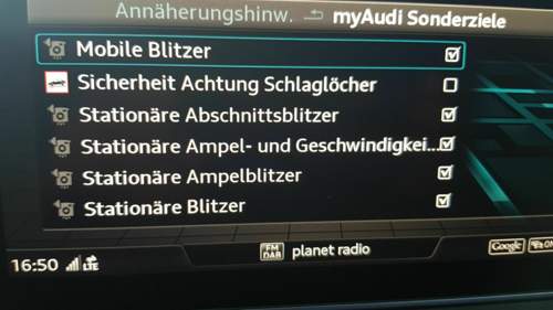

Hallo ich habe gestern nach der Anteilung von Poibase und diesem Video hier für den A4:
https://www.youtube.com/watch?v=Nu2s4JCQJTU&t=
Alles Ordnungsgemäß eingerichtet... danach bin ich mal die Strecke wo ein Blitzer ist und Poibase diesen auch kennt und im A4 importiert hat entlang gefahren.
1. Mal vorbei fahren -> keine Reaktion vom Auto.
Rückweg auf der anderen Seite vom Blitzer entlang (Wo jedoch kein Blitzer steht) kam die Warnmeldung Blitzer.
2. Mal vorbei fahren -> wieder keine Reaktion vom Auto.
Rückweg wieder auf der anderen Seite, erneut keine Reaktion. (Wobei hier ja auch richtig, der Blitzer steht nicht auf dieser Fahrbahnrichtung)
Habt ihr auch so ein Verhalten oder kennt da jemand die Lösung?
Ich habe alles ganz genau nach Video eingestellt und eine andere Anleitung hatte ich auch nicht gefunden.
Nimm in den Navieinstellungen die entsprechenden Häckchen raus und setze sie wieder. Dann sollte es wieder gehen.
Nur die Sammelwarnungen, und nicht die Einzelgeschwindigkeitswarnungen setzen. Es gehen eh nur acht.
War bei mir Anfang Okt. das gleiche.
@Uboe schrieb am 28. Oktober 2019 um 14:49:59 Uhr:
Wenn der Annäherungshinweis gemeint ist, können bis zu 10 ausgewählt werden.
@SirScriper du musst für die Annäherungshinweise die auf dem Foto auswählen, die mit dem ausgegrauten Symbol.
