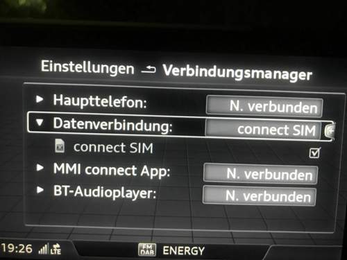

Ich komme as der Schweiz und so viel ich weiss ist das Fahrzeug von Deutschland direkt importiert worden.. daher sollte es aus meiner sich eine esim haben..
Jedenfalls läuft mein Audi Connect Abo 3 Jahre.. darum denke ich sollte ich auch drei jahre eine esim habe..
Kein Plan.. blicke hier nicht mehr durch.. Jedenfalls läuft alles top.. bezahle ich halt die ca. 8€ im Monat..
So sollte es aussehen...
Danke für das Foto.
Bei mir steht das nicht.. echt komisch.. ja egal habe jetzt ne datasim drin und gut ist..

ich wollte nochmal auf das Problem zurück kommen, das der User Trisi beschrieben hat. Ich hatte das gleiche Problem bei meiner A3 Limousine (08/2017, Import, kleines MMI Navi) nach der Übernahme, also keine Datenverbindung über eSIM, bei eigener SIM bzw. über den Hotspot des iPhones funktioniert alles. Da ich VCDS habe und sowieso einiges codieren wollte, habe ich mal in den Anpassungskanälen des Infotainmentsteuergeräts gestöbert und einen Eintrag zur Aktivierung der eSIM gefunden. Dies ist schon einige Wochen her, den genauen Anpassungskanal weiss ich nicht auswendig.
Danach konnte ich Audi connect aktivieren, und es hat auch alles soweit funktioniert. Ich habe dann nach Ablauf der 3 Monate Audi Connect für 2 Jahre verlängert. Auch das hat geklappt, allerdings funktionieren seitdem einige Dienste, andere aber nicht. Verkehr online, Nachrichten, Wetter, Kraftstoffpreise, Events z.B. funktionieren einwandfrei, aber Google Earth, MyAudi Kontakte, Online Suche funktionieren nicht.
Die Dienste sind alle aktiv, und auch die Lizenzdauer wird für alle Dienste bis 09/2019 angezeigt, aber sobald ich z.B. MyAudi Kontakte übernehmen will, kommt die Meldung "Es ist kein Datendienst möglich. Legen Sie eine SIM-Karte ein oder aktivieren Sie Ihre interne Datenverbindung bei Ihrem Audi Händler". Allerdings ist dies nur beim Benutzen der eSIM der Fall, mit einer anderen SIM bzw. über das Handy funktionieren alle Dienste einwandfrei.

Ich habe sehr oft hier und in anderen Forums gelesen das die eSim nicht immer sauber eine Verbindung hat Und auch immer wieder unterbrüche.. denke das könnte damit zusammenhängen. Da einfach der Anbieter scheisse ist..
Meinst könntest du mir mal per PN der VCDS Anpassungskanal senden? Das wär der Hammer..
Bestimmt der hier 😉
IDE10668-Interne SIM Karte: Verwendung,automatisch
Hehe habe gestern mein vcds bestellt daher werde ich dass dann gleich mal testen 🙂 und danke
