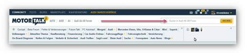

die Sufu findet über 11500 Treffer zum Thema Radio also bitte in Zukunft die Sufu benutzen und an einen bestehenden passenden Thread anschließen. Beispiel:
http://www.motor-talk.de/.../audi-concert-radio-ersetzen-t4335891.html
Die Sufu findest Du oben rechts.
