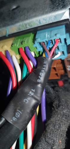

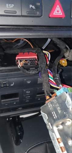

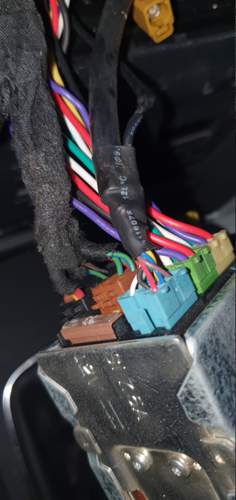

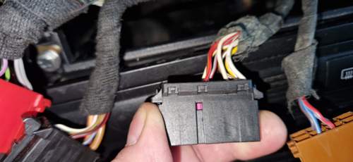

Immer NO CD,nach suche habe ich fest gestellt das in dem schwarze Stecker keine Kabel angeschlossen sind ,da wo
DC wechsel rein muss. 8polige Stecker bekommt kein Signal und Radio schaltet nicht um.Mist
Hat jemand Idee was kann man machen.

Wie ist der schwarze Stecker bei dir belegt.
Also ich Blick bei meinem auch nicht durch...
Gibt ja zick Stecker

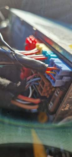

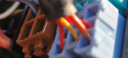

In diesem Beitrag sind auf den letzten Einträgen die Stecker und Belegung der Kabel zu sehen. Radio habe ich das RNS-E an dem ein Wechsler betrieben wurde, der nun aber außer Betrieb ist.
Ich muss bei meinem schauen, wir meine blaue verkabelt ist..
