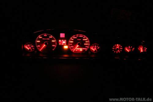

Schöne Bilder , wenn nur auch das Licht durch käme . 😕😕😕
S6-ki-rechtslenker-008
S6-ki-rechtslenker-011
S6-ki-rechtslenker-001
Das mini durchgestrahlte Licht empfängt nicht mal die gute Kamera . Morgen teste ich mal weiter .
Aber Metin , weis wird das bestimmt nicht . Besorg mal andrere Zifferblätter , dann funzt es auch .
Ich glaub ich lasse es so wie es ist, der AUfwand wegen weiß lohnt sich nicht!

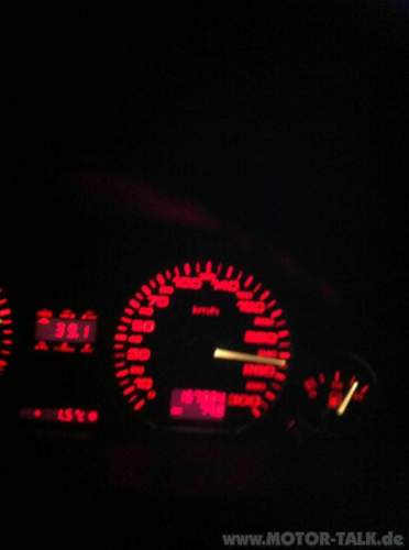

Mit Chip LEDs schaut das ganze im S KI so aus....
leider wie immer das Problem, dass im hellen Lücken zu sehen sind.
leider nehmen die Cameras die Wellenlänge schlecht auf....
Farbe ist wirklich schön dunkelrot....auch die Zeiger.
