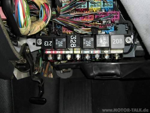

Ich werde mir das morgen bei Tageslicht mal anschauen und mit deinen Infos vergleichen. Im Fussraum hinter der Ablage unterm Lenkrad finde ich "nur" eine einzelne Reihe Relais. Mache morgen mal ein Foto davon.
EDIT: bin doch nochmal raus um ein Foto zu machen, wenn ich deine Beschreibung nehme, sieht das bei meinem Auto etwas anders aus.
Relaistraeger-audi-ack

Niko , auf deinem Bild sieht man die Haubenentriegelung , diese linke Verkleidung mußt du abnehmen , dort ist das Relais 30 in der ersten Reihe links eingesteckt .
Die Verkleidung ist am Innenschweller mit einer Schraube befestigt . Die Schraube hat da aber einen Plastikstöpsel drauf , den mit einer Nadel oder was spitzigen aushebeln . Die Einstiegsverkleidung / Schwellerverkleidung muß auch gelockert werden , an einer unsichtbaren Stelle mit einem kleinen Schraubendreher die Abdeckleiste aushebeln , danach siehst du 3 Schrauben , diese lösen .
Die A-Säulenverkleidung ist unten mit der einen Schraube befestigt und nach oben nur geklammert .
Einbau der Verkleidung -> Schwellerverkleidung vorne auf die Seite drücken , A-Säulenverkleidung unten an dem Blechhalter einführen und oben wieder einklammern , Schraube eindrehen , Schwellerverkleidung befestigen , Abdeckung wieder einklipsen , fertig .
Nicht vergessen das Relais zu tauschen , sonst wars mit der Verkleidung eine Trockenübung . 🙂

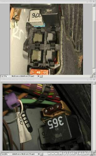

Hallo Olli,
Rückschläge bin ich ja in der Sache inzwischen gewohnt. Hinter dieser Verkleidung finde ich einen Relaisträger(siehe Foto) mit 6 Steckplätzen mit insges. nur 2 Stecksockeln auf denen dann die dazugehörigen 2 Relais sitzen.
Relais 365 (nach meiner Recherche: el. FH)
Relais 376 (nach meiner Recherche: Schaltsperre Automatikwählhebel)
Ferner 3 Sicherungen:
1 übergroße 40A
1 übergroße 50A
1 normalgroße 30A
Alle Elemente haben an den Kontaktfüssen Korrosion. Die habe ich mit der Messingdrahtbürste blankpoliert und dann mit Kontaktspray eingesetzt.
Also kein "reguläres" Relais 30 zu finden bei diesem Auto. Der ACK muss doch sowas auch haben, oder zumindest ersatzweise dafür ein anderes Relais zuständig sein?
Schaue jetzt gleich noch mal in die Box vom MSG. Mal sehen was ich da noch finde.
Relaistraeger-sauele-a-audi-ack
Wo sich Dein vermisstes Relais befindet,weiß ich auch nicht,aber es gibt beifahrerseitig hinter der A-Säulenverblendung ebenfalls eine Relaisstation.
Vielleicht wirst Du dort fündig.

Hi, danke für den Hinweis!
Leider habe ich dort schon vor Wochen nachgeschaut und leider nur *seelenlose* Steckverbinder gefunden...aber keine Relais. Ich suche förmlich die Stecknadel im Heuhaufen.
Du wirst womöglich ewig suchen und nichts finden. Denn das Relais 30,so meine schnelle Recherche,ist zuständig für Digifant-Einspritzung und Diesel-Vorglühen.
