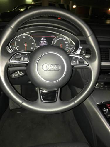

N'Abend!

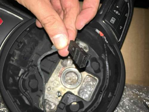

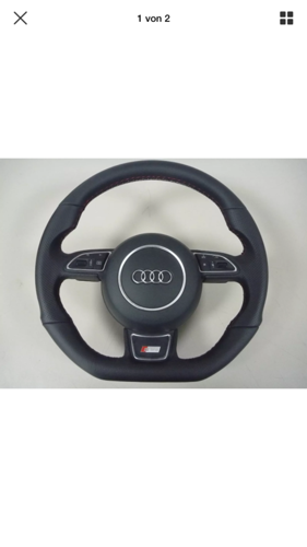

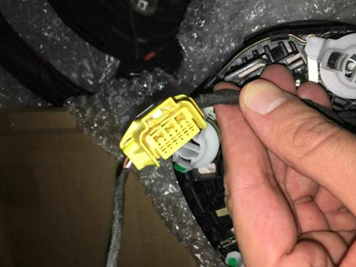

Jetzt wollte ich mein rundes MFL Dreispeichenlenkrad gegen das abgeflachte SLine Lenkrad (beide aus einem 4G) tauschen lassen und jetzt passt der Stecker wohl nicht, sagt die Werkstatt. Hab ich was überlesen? Dachte das sei problemlos möglich? Was nun?

der Stecker ist das kleinere Problem, den kann man umpinnen in einen "ohne Codierung".. dein größeres Problem ist, dass dein Airbag vom runden andere Befestigung hat und deshalb nicht ins abgeflacht passt..
Das Problem habe ich glücklicherweise nicht, da das neue abgeflachte Lenkrad den Airbag schon vormontiert hat. Bleibt das Problem mit dem Stecker für den Airbag. Warum nur ist der bloß unterschiedlich?! So'n Sch***!
Hat jemand Erfahrung mit dem Stecker/ Umpinnen? Was meinst du mit "ohne Codierung"?
naja es gibt Stecker die ben nur in bestimmte Modelle passen.. Und als Ersatz dafür gäbe/gibt es welche die in alle passen weil "ohne Codierung".. Da sind dann halt einfach keine Stege.. Umpinnen sollte kein Problem sein, Stecker lässt sich ja öffnen.. und die Pinbelegung ist ident..

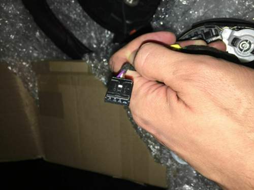

Weiß jemand, ob der Airbag von meinem alten runden Lenkrad in mein neues abgeflachtes Lenkrad passt? Falls dem so sein sollte, kann ich mir das umpinnen ja sparen..😛
Img-1866
Img-1844
nein weil die Airbagbefestigung eine andere ist..
