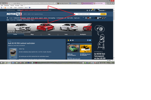

Liebes Ronchen, du bekommst KEINEN Arschtritt, nur Hilfe.. ;-)
Also:
AB=Airbag, dein jetziger passt beim RS Lenkrad NICHT.
Du machst nix falsch, aber: wenn du genau den Wortlaut (4G RS6 Lenkrad) den du als Titel gewählt hast, oben rechts in das mit Pfeil markierte Feld eingibst, kommen genau 55 Treffer.
Wenn du jetzt noch etwas lesen tust, kannst aus diesen 4 Themen alles relevante für dich rauslesen..
