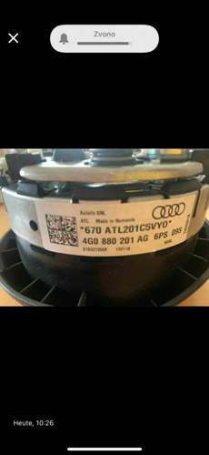

kann mir jemand sagen ob dieses lenkrad in audi a6 4g 2013 bj passt? Dieses Lenkrad stammt aus dem Audi A6 4g 2018

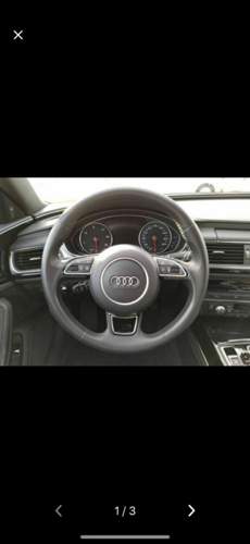

Ich möchte gerne vom absoluten Standard Lenkrad auf das abgeflachte S-Line Lenkrad umbauen.
Brauche ich dafür tatsächlich einen neuen Airbag?
Liegt das an der kleineren Ausführung der unteren Speiche?

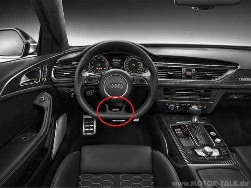

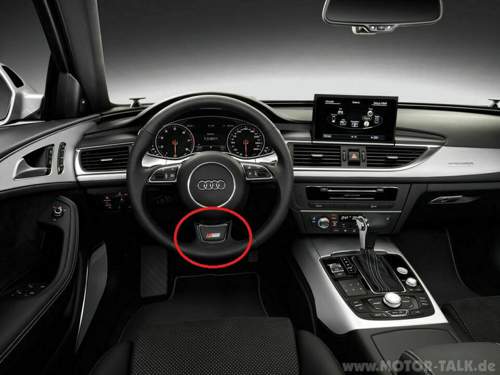

Bilder kommen:
Hierfür neuer Airbag?
Hierfür kein neuer Airbag?
Aktueller Ist-Zustand

UND JA du BRAUCHST für das abgeflachte Lenkrad ein anderen Airbag!
