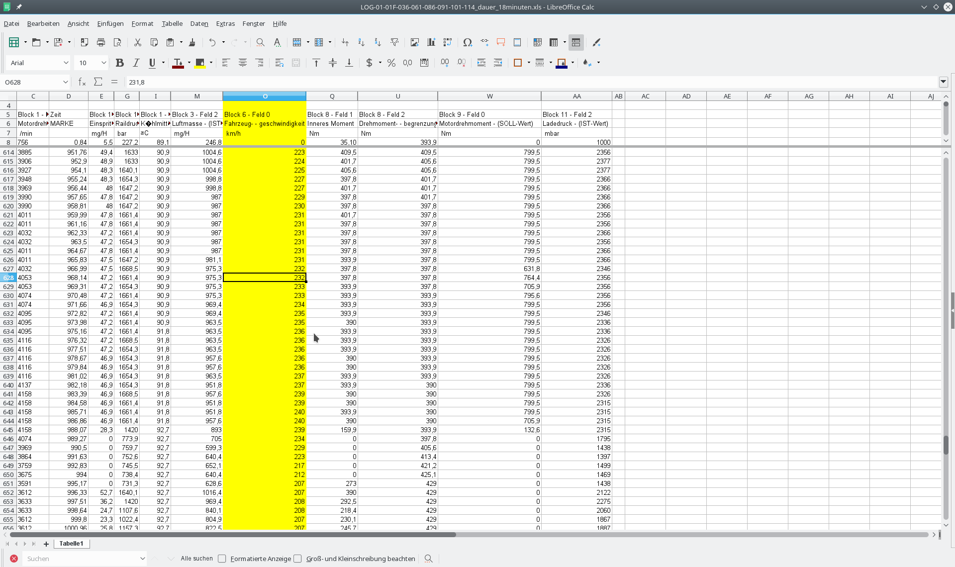

Was mir im YT-Video schön auffällt ist, dass auch der Sollwert vom Raildruck schwankt. Irgendeine Sensorgröße scheint für schwankende Lastanforderungen verantwortlich zu sein. Daher würde ich alles aufs Korn nehmen, was an das MSG Lastforderungen stellt. Z.B. Automatikgetriebe (Du hast aber einen Handschalter, oder?) Batterie-Energie-Manager (BEM), Gaspedalsensor, Temperaturfühler für Kraftstoff, Ansaugluft, Kühlwasser, Sensoren für KW- und Nockenwellendrehzahl usw..
Schaue Dir mal im Standgas den MWB 9.1 an, das ist das Solldrehmoment. Ist es konstant oder schwankt es?
Deinen hohen Diesel-Vorlaufdruck von 4,2 bar finde ich auch interessant. Der schwankte aber nicht, oder? Man müsste mal rausfinden, ob der Vorlaufdruck beim EU5-FL-V6-TDI generell so hoch ist. @das-weberli @Avalon999 @Lucky68 Vielleicht habt Ihr dazu Infos?

https://data.motor-talk.de/.../log-789730204033671764.png
Schaue mal in Spalte "W", da findest Du als Beispiel dieses Sollmoment. Vielleicht ist es beim CANA anders organisiert, aber schaue mal bei Dir der Größe "Solldrehmoment".
@a3Autofahrer schrieb am 30. Oktober 2018 um 02:30:15 Uhr:

@a3Autofahrer Solldrehmoment habe ich nirgends gefunden...
Kann ich fast nicht glauben. Es muss doch in den MWB irgendwo ein Sollwert für die Lastanforderung stehen... Hm. Habe nur den VFL-Motor, der hat das jedenfalls.
