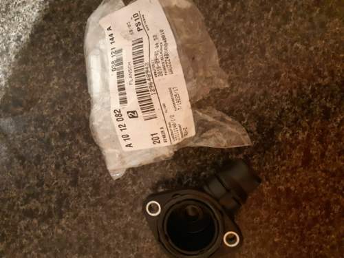

Hallo jonashenrich,das Problem hatte ich auch mal.
Ich weiß nicht ob das dein 3.0 auch hatt aber das Teil kostet 15 Euro.
Hatte ich jetzt schon zum 2mal gewechselt weil es kleine Risse bekommt.
Mlg Roland
Das ist ein Kühlwasserflansch, von aussen gut zu erkennen wenn undicht.
Ist hier auszuschließen.

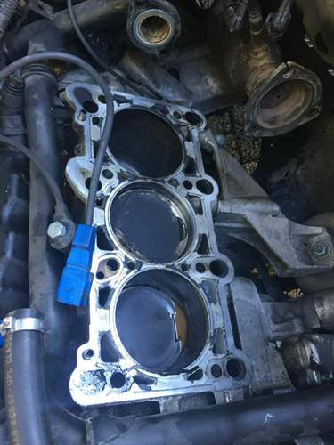

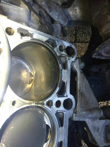

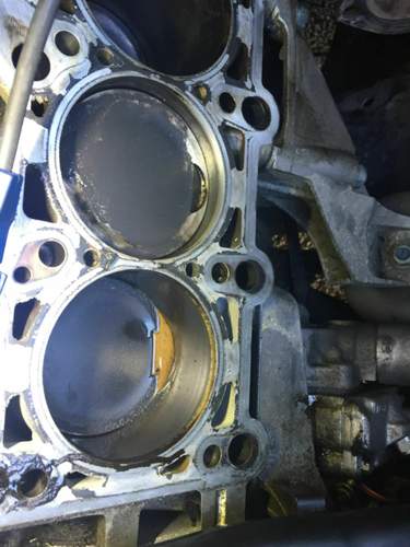

War heute bei der Werkstatt. Man rät mir hier, den Motor nicht wieder zusammen zu bauen. Der Wasserverlust käme wohl doch von einer defekten ZKD, aber der Motor wäre "fertig" und es sei nur eine Frage der Zeit, bis er mir um die Ohren fliegt. Die Kolben hätten zu viel Spiel und die "Nikasil-Beschichtung" auf den Zylinderflächen sei nicht mehr vorhanden. Die Färbung der Kolbenoberflächen sei auch nicht normal. Ich habe mal ein paar Fotos gemacht.
Was sagt ihr dazu?
Der Motor ist zwar meistens erst beim zweiter Starten angesprungen und die ersten 10-15 Sekunden nach dem Start unrund gelaufen, aber dann im Prinzip ganz normal gelaufen...

Mit nem kompressionstest vor dem auseinanderbauen hätte dir die werkstatt die Aussage wenigstens belegen können.an und für sich finde ich schwarze kolbenoberflächen jetzt nicht so außergewöhnlich ehrlich gesagt...immerhin wird ja was verbrannt.
Und wenn die kolben zu viel spielen haben müsste die Kompression sehr schlecht sein...das könnte das startverhalten erklären...aber eigentlich müsste der dann generell laufen wie n Sack Nüsse.
Aber das ist nur meine Meinung 🙂
Vllt klinkt sich noch n spezi hier ein
Der Motor sieht für die Beanspruchung also wenn man lange wissentlich mit Wasserverbrauch und Rauch fährt normal aus.
275tkm sind viel, der kann Dir wirklich danach vollends verrecken. Oder auch noch lange weiter rollen.
Ich hab schon viele billigere Reparaturen miterlebt, wo die Motoren dann doch lange weiterliefen.
Wenn man eh nix reinstecken will, dann zusammenbauen und fahren.
Blöde nur, dass man nicht vorher mit einem Endoskop und Druck auf dem Kühlsystem das wahre Leck gesucht hat. Man kann so eine undichte ZDK erkennen, ist es der Block wäre es unnötig ihn zusammenzubauen.
Sollte man aber an den ZDKs erkennen.
Aber ganz ehrlich: Du fährst ewig so rum, jetzt kommt die Quittung.
Die Werkstatt hat alles ganz schön zerrupft, im Ansaugbereich nichts abgedeckt usw, nicht wirklich toll...
quattrootti hat ja schon einiges angemerkt, wie eben die Enduskopie und der Kompressionstest. Auch ein Druckverlusttest hätte Sinn gemacht. Mit den 3 Prüfungen nätte man recht kostengünstig gewusst woran man ist. Zerlegt lässt sich das nicht mehr so preiswert feststellen. Anhand der Bilder, oder auch mit freiem Auge lässt sich der wahre Zustand ohnehin nicht beurteilen, da hier bloß Milimeterbruchteile zwischen funktionstüchtig und kaputt liegen. Frag doch mal nach, wie sie auf die Aussage "zu viel Spiel" kommen. Wurden die Buchsen vermessen und das dann anhand der Werksvorgabe festgemacht?
Wenn das noch halbwegs in der Toleranz ist und die Ventile noch halbwegs brauchbar sind, kann man drüber nachdenken, so ein Risiko einzugehen. Eine Empfehlung, was klüger ist, kann ich aber nicht abgeben.
