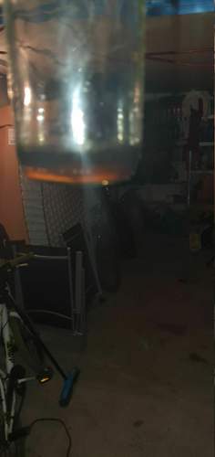

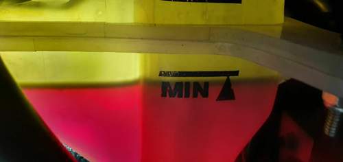

Ich hatte mir den audi gebraucht gekauft vor einer Woche ungefähr und habe nicht gesehen das öl im kühlwasser ist das war schwarz ich habe es nun raus gelassen und habe es so gut es geht gespült jetzt habe ich noch ungefähr eine 2mm schicht Öl im Ausgleichsbehälter denke mal das es der Rest ist der sich nicht raus spülen lassen hat. jetzt habe ich einen co2 test gemacht und er war positiv jetzt weiß ich nicht was es sein kann der öl küler der oben auf dem Motor ist oder der AGR Kühler
Oder die zylinderkopfdichtung und er tropft auf der linken Seite minimal Wasser ich habe bis jetzt noch nicht gesehen wo es herkommt den Wasser Kühler mit dem Getriebe kühler habe ich schon getauscht um ein Defekt ausschließen zu können ich hoffe es kann mir jemand helfen ich mal ein Bild von dem Öl Wasser
Öl im Kühlwasser

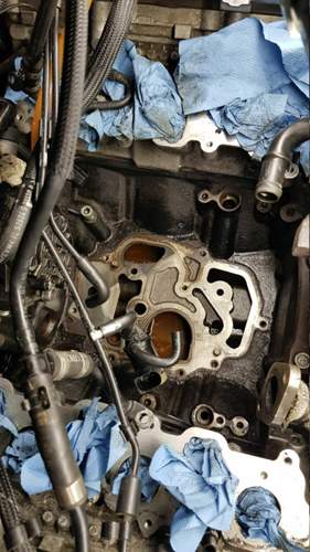

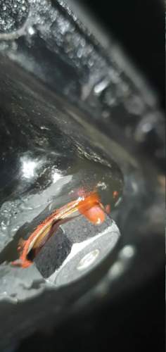

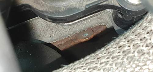

Hallo ich habe mal eine frage was muss ich alles ausbauen um den ölkühler und die Dichtungen oben im v zu tauschen
Komplette Ansaugbrücke, alle Leitungen- Diesel und Unterdruck sowie den AGR Kühler.
Guten Morgen danke für die schnelle Antwort muss ich die HD Pumpe auch ausbauen oder geht es auch so habe jetzt raus bekommen wo das Öl im ausgleichsbehälter herkommt hoffe das es der ölkühler und die Dichtungen sind
Ich habe es wie ein anderer hier im Forum auch, die HD Pumpe drin gelassen...
Ok dann hoffe ich das mein problem danach behoben ist den ich habe öl im kühlwasser und kühlwasser im öl
Habe das Kühlsystem geprüft mit Luft und dan gesehen das kühlwasser unten raus kommt
