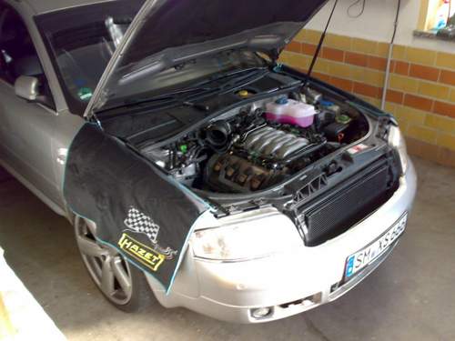

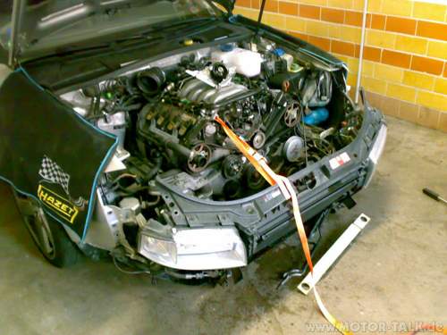

das geht schon, is eigentlich nur normale Schraubarbeit, Kühlmittel muß halt raus dann kann man das Frontend zur Seite wegstellen oder nach unten klappen & etwas festbinden siehe Foto.
(Klima muß nicht! geöffnet werden, Klimakühler einach zu seite legen.)
wenn etwas ein bisschen Probleme macht sind das die 3 Schrauben rechts & links von den Pralldämpfern, die sitzen meist etwas fester & da brauch man eine gute TX45 Nuss bzw. macht die Köpfe leicht warm.
Das wars.

Das klappt ohne Bühne oder Grube ? Ich könnte das in der Tiefgarage oder bei gutem Wetter draußen auf dem Parkplatz machen .
ja natürlich, rechts & links zwei ordentliche Böcke/Holzklötze drunter & feuer frei 😉
