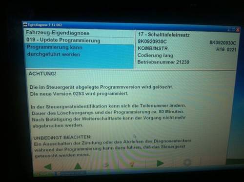

mir werden 80 min angezeigt.denke es sollte in etwas 30 min dauern.
Img-0282
keine 5 min
30min etwa. 5min reicht definitiv nicht.
sicher reicht das. Schon mehrmals gemacht. Liegt vielleicht am Softwarestand oder über SVM warum das so lange dauert
in 5min geht selbst beim roten fis kaum.
zumindest hatte ich auch beim A6 4F tacho länger gebraucht gehabt.
(ohne svm)

wie lange hat bei euch das flashen des tacho gedauert?
ca. 15-20min
aber auch nur wenn der PC vorher aus ist 😁
84 min werden bei 0258 angezeigt

Weiß jemand was genaueres zu den Unterschieden zw 253 255 und 258?
kann dir nur sagen das mit 244 so langsam am Effizienzmenü gearbeitet wurde. Die Anzeige war vorher rot und nicht grün 😉
Meldungen haben sich auch geändert
fürs effiziens menü muss aber auch das gateway auf einen neuen stand.so wie ich das gelesen habe.
mal sehen wann ich testen kann wie lange es bei mir dauert.
Ja min 105 soviel ich weiß
die alten CAN Gateway kann man auf Index AF ziehen mit Softwarestand 120
hat jemand mehr infos bezüglich des nötige gateway standes für die effiziensanezeige?
Wie gesagt ich mein 105 reicht, 120 ist der neuste.
mit dem alten Stand werden aber auch nicht alle INfos angezeigt
