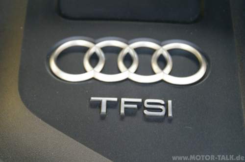

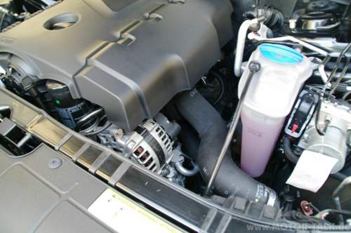

Deiner ist schon ein FL welches Produktionsdatum hat der ca ? Wäre cool wenn du mal ein Photo von der Motorfront online stellen könntest. (den Bereich wo man Kettendeckel, Nockensteller Ölfilter etc. sieht)
Mache ich heute.
Ist ein Facelift aus 07/13.
Anbei die gewünschten Fotos.
Imgp8273
Imgp8274
Imgp8276
Interessant, Optisch sieht er meinem Austausch Motor sehr ähnliche abgesehen vom Aufkleber. Da steht bei dir glaub ich was ganz anderes drauf (Prüf und Einstellarbeiten ..... MKB) soweit ich's am Photo erkennen kann 😕
Meiner wurde zu Weihnachten eingebaut, geht wie die Feuerwehr und braucht deutlich weniger Benzin als Motor 1, der aber wie ich dazu sagen muss auch schon deutlich unter deinen Werten war (~9.5l bei normal zügiger Fahrweise). Der neue braucht bei gleichem Profil nach der "Einfahrphase" nochmal einen Liter weniger. Wär super falls wer aufschlüsseln könnte was die MKB bedeuten, aber das bleibt wohl ein frommer Wunsch 🙁
