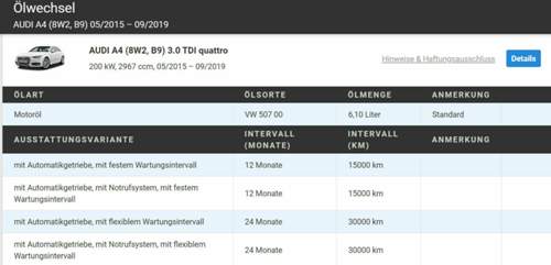

ich würde gerne folgendes öl für meinen 3.0 tdi verwenden
https://www.amazon.de/.../ref=au_as_r?...
spricht da irgendwas dagegen ?
gäbe es eventuell noch alternativen dazu ?
würde mich freuen wenn wer darauf antworten würde, da ich bald zum ölwechsel fahren muss
danke

Wenn du auf Nummer sicher gehen willst, gehst zum Freundlichen an die Teiletheke und fragst nach dem richtigen Öl laut deiner FIN und auch mal nach dem Preis. Du musst da ja nicht kaufen.
Im Internet bekommst Du das Originalöl im 5 l Kanister für ca. 40 € warum also experimentieren
@obelix4711 schrieb am 19. Oktober 2019 um 00:19:07 Uhr:
Das ist das Öl was im Bordbuch empfohlen wird. Exakt dieses Öl vom Link habe ich diesem Sommer bei Amazon gekauft und mit zu Audi zum Ölwechsel gebracht. Hat Audi ohne zu murren eingefüllt...
Der 272PS V6 hat übrigens eine Ölfüllmenge von 6,1 Litern.
Meine Werkstatt hat das auch eingefüllt. Ich fahre außerdem eine 1L Flasche davon mit mir herum, man weiß ja nie.
Ich habe "Original VW Skoda Motoröl 5W30 50400 50700 LongLife III G052195M4" gekauft: ebay
Bei der Werkstatt wurde nur das Norm VW507.00 überprüft, sonst kann man verwenden was man will.
Ich muss aber sagen, dass der Motor ist jetzt ein Tick anders läuft, als vorher. Man kann nicht sagen schlechter, aber anders.

@Piotre22 schrieb am 21. Oktober 2019 um 00:05:29 Uhr:
danke dir .. ist schon bestellt 🙂
Laut meinem Händler wurde beim 3.0tdi V6 mit 272Ps die Ölnorm von 50700 auf 50900 geändert. Also nicht mehr 5W30 sondern ein 0W20.
