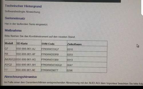

@atlan428 schrieb am 13. Dezember 2017 um 06:52:01 Uhr:
Das Update gegen die leere Wiedergabeliste gibt es schon lange.
Ein Speichern der letzten Ansicht würde ich mir auch wünschen.
ich bin morgen bei der Inspektion. Gibt es hier eine Versionsnummer, die ich dem Mitarbeiter mitgeben kann?
Danke und Grüße
Martin
Hier
Screenshot-20180116-170235
Hi Muemich, danke für den Screenshot.
Beim 🙂 konnten wir den passenden TPI finden, die Software wurde aufgespielt. Leider ist auch bei der Software die letzte Ansicht/Tab im Virtual Cockpit nicht gespeichert und beim Start als Startansicht der Bordcomputer drin.
Ob der Fehler mit den Wiedergabeliste behoben ist weiß ich nicht, das konnte ich bisher nur wenig reproduzieren.
Ein Versuch war es wert! Danke trotzdem!
