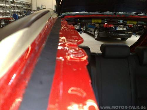

Habe den Umbau gemacht, ging so von der Arbeit her, bin aber auch Carrossier von Beruf.

- Butylschnu (keine Ahnung was das sein soll) AKL45000505: 12,90 €
^ das ist das Klebematerial
sieht so aus wenn man es wieder runterholen muss 😉

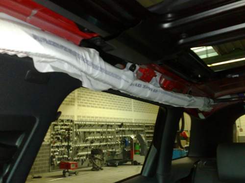

und wenn ich den dachhimmel hinten rausnehme was hat das mit den airbacks zu tun
und wieso kann das nur audi???

gibts da ne einbauanleitung?
muß ich wirklich die seitenairbacks demontieren?
Original geschrieben von Spawn_NDH
ok,danke.
ja da diese oben entlanglaufen (siehe Bild)

aber wieso mussen die dann raus?
kann man doch drin lassen oder net?
so wie es aussieht stört es net beim bohren.
du willst durchs Dach durchbohren- obwohl der Airbagschlauch da drunter hängt ????
da kann man lieber die 4 Schrauben lösen und den Schlauch abhängen !
