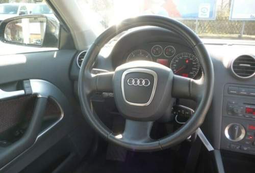

hallo,
habe öfters gegooglet aber nichts passendes zu meinem lenkrad gefunden..
und zwar möchte ich die multifunktionstasten nachrüsten. meine frage ist ob man einfach die Tasten (als Kit) nachrüsten kann wie beim BMW E46
BMW Nachrüstkit
mein lenkrad sieht momentan aus wie auf dem bild nur ohne MuFu

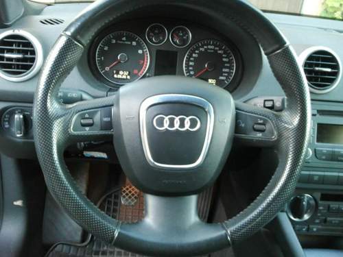

Zum Mufu-Lenkrad nachrüsten hätte ich auch eine Frage.
Habe vor kurzen ein weißes Audi A3 Cabrio Ambition 1.8 TFSI Bj 04/2008 (Modeljahr 2009?) erstanden und möchte unbedingt ein Multifunktionslenkrad nachrüsten (Erstbesitzer hat leider ein Häkchen vergessen)😠
Tempomat hat das Auto serienmäßig verbaut gehabt.
Mein Lenkrad hat wie auf dem Bild diese Blindkappen.
Habe mir jetzt die Tasten mit den TN (Bild) :4E0951527AE XHA
4E0951527AD XHA besorgt.
Jetzt brauche ich auch noch ein Verbindungskabel für die beiden Tastenelemente (6 polig): Ist da die TN 8P0 971589 T die richtige?
Weiters braucht man ja noch einen neuen Kabelbaum für den Airbag, da beim jetzigen Kabelbaum wahrscheindlich keine Anbindung für die Tasten vorgesehen ist. Da müsste TN 8P0971 589 Q die Richtige sein oder ist es sogar möglich das dieser schon verbaut ist?
Hat das schon Jemand gemacht bzw. fehlt mir da noch was?
VCDS habe ich selber.
Wäre für die Überprüfung der TN sehr dankbar. Das wär echt Suppi🙂
Danke im Voraus

Ja ich habe mir die Tasten gekauft und eingebaut.
Ist alles plug&play. Das Einbauen kann jeder.
Alles was man braucht:
1. Die oben genannten Tasten (li+re)
2. Verbindungskabel zw. den Tasten (nur die rechte Taste ist mit dem Airbagkabelstrang verbunden)
3. neuen Airbagkabelstrang (den gibt es in 3 Varianten: 1. Ohne Alles, 2. nur Mufu, 3. Mufu mit Schaltpaddel für s-tronic)
Die Tasten haben ich bei ebay gekauft um ca. 20€
Das Verbindungskabel und den Kabelstrang bei Audi ca. 70€
Zum Einbau:
Einbau-Aleitung entfernt wegen Arbeiten am Airbag (MT-Moderation)
Fertig
Nur die beiden Tasten für die Freisprecheinrichtung funktionieren nicht weil die nicht verbaut ist.😁
Aber die Tasten sind wirklich sehr zu empfehlen und der A3 ist wieder ein bisschen hochwertiger mit den Mufu-Tasten des A8.😛

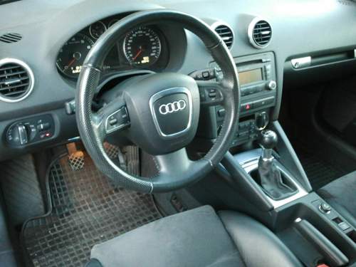

Moin,
ich möchte bei dem A3 Sportback aus 2007 meiner Frau ein Multifunktionslenkrad nachrüsten.
Lenkrad soll das selbe rein, wie es jetzt ist, dass 4Speichen nur mit Multitasten.
Was benötige ich noch alles außer des Lenkrades?
Der A3 hat einen Tempomat verbaut, falls dies hilfreich ist.
Würde mich freuen über eure Antworten

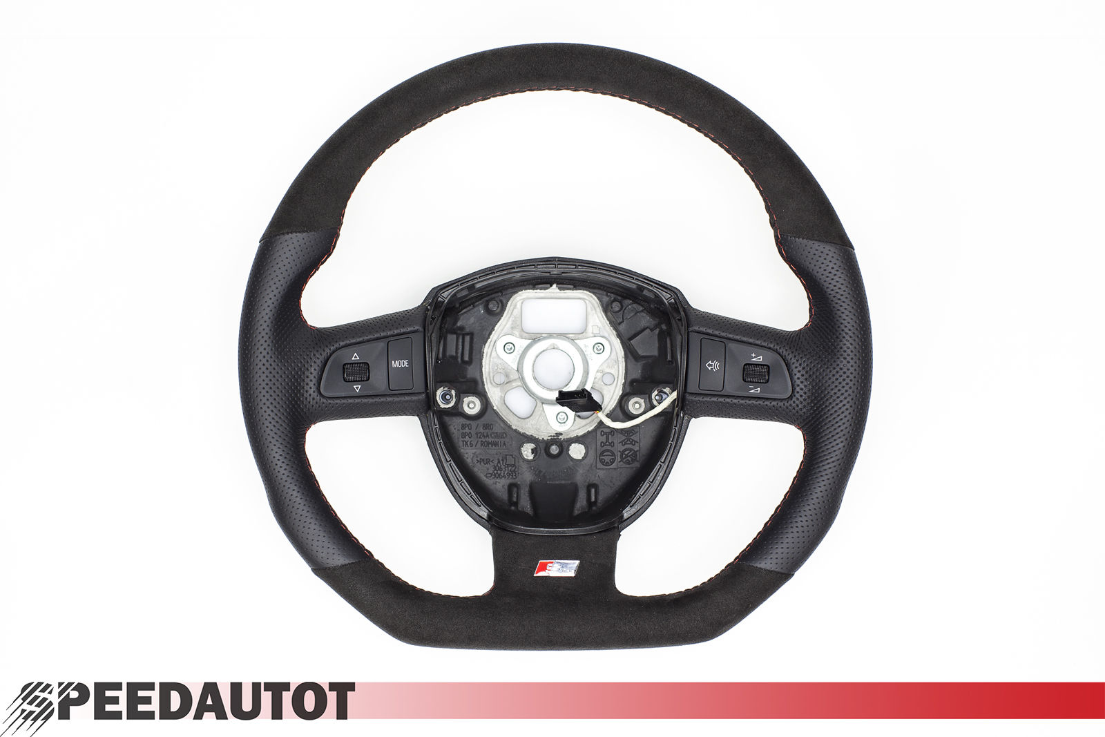

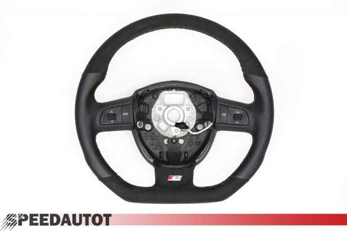

Mal ne Frage.
Brauch ich für dieses Abgeflachte Lenkrad einen neuen Airbag?
Hab gelesen das abgeflacht angeblich eines neuen bedarf...
https://data.motor-talk.de/.../s-l1600-8477259950730864148.jpg
Dieses Lenkrad ist verbaut
https://data.motor-talk.de/.../lenkrad-2555290339259314360.JPG
Lenkrad
S-l1600
