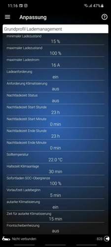

Unser 2014er mit 93000km hat bei den Temperaturen 38km E-Reichweite. Habe allerdings auch die Restkapazität im Akku von 30% auf 15% codiert.

Hi,kannst du vielleicht erklären wie du das gemacht hast?Würde es bei meinem auch gerne umcodieren.
Aber kla, kann allerdings nur von OBD11 ausgehen.
Obacht!
- Bei niedrigem Akkustand Volle Leistungsabfrage vermeiden.
- Bei Leerem Akku "langsames" Laden bevorzugen
- Nicht tiefer gehen, 20 % Rest ist Optimum
Steuergerät C6 Hochvolt-Batterieladegerät
Anpassung, dort Grundprofil Lademanagement
minimaler Ladezustand (ändern) auf gewünschten Wert.
Sollte bei denn folgenden Fahrten auffallen, bzw in der Restreichweite ersichtlich sein.

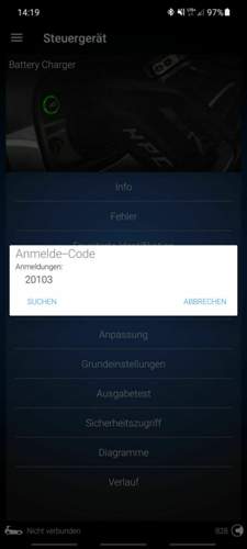

Scheint bei mir mit VCDS nicht zu gehen.Ich komme zwar in die Anpassungskanäle, kann aber nichts ändern da ein eine Zugriffsberechtigungen nötig ist. Der Code wird normalerweise angezeigt,bei diesem Steuergerät aber nicht.
Hmm, schaue Morgen mal.
Aber Obd11 schlägt mir offline vom Fahrzeug 20103 Als Zugriffsberechtigung an.

Der Code ging 😉
