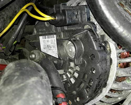

14V unter Last?
Ich glaube, ich muss die Anschlüsse auch mal kontrollieren. Ich habe ~13,5V im Leerlauf
MiracleSummerbreeze .... hab auch ne andere Lima drin :-) 30A mehr als original (muss ja auch die zwei baby's im Kofferraum füttern )
Hab auch einige Regler durchprobiert bis ich einen hatte der ca 14,3 bis 14,4 Volt ausspuckt. ... sonst sind es nur 14,0V
Aber mit original Lima sollte sich im leerlauf auch ca. 14,2V und unter last 13,5 Volt erreichen lassen.

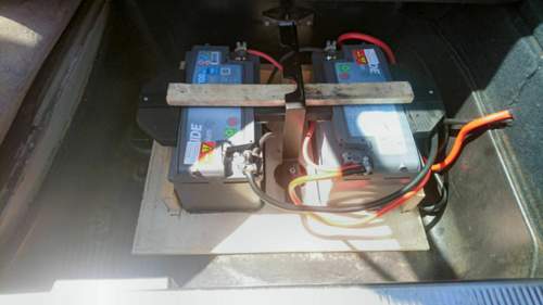

wohnst du im Auto 🙂, oder wofür brauchst du solche Kapazitäten? Betreibst du einen Holzspalter?
@krissi22 schrieb am 5. November 2017 um 15:17:21 Uhr:
2 Stück? Für Standheizung oder Mucke? 😁
Da ich seit einigen Jahren nur extreme Kurzstrecke fahre (6km ) reicht es kaum das Batterien ausreichend geladen wird .... und betriebswarm wird die Karre auch nie :-(
Standheizung hängt mittlerweile auch mit dran .... Mucke läuft über original Bose-Anlage ... reicht mir erstmal.
Für ne echte Hifi Anlage wie ich sie im Audi 200 20V hatte langt die Kohle nicht (Burmester-Anlage ).
@Krissi22 : verrätst Du auch welcher Regler 14,4 Volt gebracht hat?
@schaudin
es war ein NoName Produkt ohne jegliche Kennzeichnung ..... eine Nachbestellung bei dem gleichen Händler erbrachte dann ein vollkommen anderes Produkt, war also ein "Zufalls-Chargen" Kauf von dem Händler.
Bin dann einfach beim originalem geblieben..... Regler aus moderneren Fahrzeugen passen in der Lima zwar auch, werden aber elektronisch über ein Steuergerät ( Batteriemanagement ) durch Canbus geregelt.
Hab bis heute keine Bastler / Elektroniker gefunden der mir einen Canbus Adapter / Simulatur bauen könnte das ich dann bis zu 14,5 /14,8V rausholen kann.
Die Uralt Regler von früheren Limas kann man sehr gut mit passenden Dioden "tunen" das dann 14,5V oder 14,8 V geliefert werden .... die neuen Regler sind hier leider etwas komplexer mit Elektronik aufgebaut welche teils vergossen ist ( habe bisher auch nirgends den Stromlaufplan solcher Regler auftreiben können )

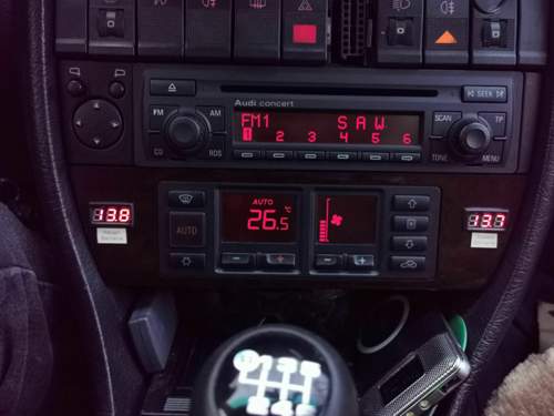

Mein Lima-System läuft mit dem Batterieblock bei ca 13,5-13,8V im durchschnitt laut Anzeige ( wenig Last 13,8-14,0 .... sehr viel Last/gering geladen dann nur 13,2-13,5 V )

Danke @krissi22 ,
ich frage, weil mein C4 bei laufendem Motor mal 13,4 Volt hat, mal 14,2 Volt. Immer alle Verbraucher aus.
Das ganze ist Drehzahlunabhängig und nicht reproduzierbar. Selbst mit etlichen heftig Stromziehenden Verbrauchern sinkt die Voltzahl nicht unter 13,4 Volt aber sie steigt auch nicht, wenn die Verbraucher abgeschaltet werden. Nach Neustart kann es sein, daß stet 14,2 Vot angezeigt werden. Das kommt mir alles spanisch vor.
