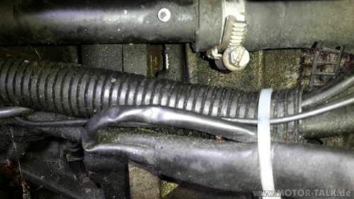

kann es sein das beim Automatikgetriebe das Schauloch anderst aussieht?
Wenn es sich hier um die richtige Markierung handelt dann wären die Steuerzeiten tatsächlich nicht ganz korrekt.
Gerhard
Schauloch-audi-aat
@playlife schrieb am 30. Oktober 2017 um 14:17:26 Uhr:
Gerhard
Mach mal ne google Bildersuche nach: Audi c4 Automatik Getriebe
Da siehst du das das richtige Fenster ziemlich weit oben ist.
Ich kenne den Automat nicht.
Es sollte jedoch eine klare Kante vorhanden sein an der man die OT Markierung ausrichten kann.
Ob die OT Markierung jetzt eine 0 oder Kerbe ist, hängt wohl vom Baujahr ab.
Eine klare Kante ist vorhanden, und so wie es aussieht ein Punkt mit Markierung als OT.
@playlife schrieb am 30. Oktober 2017 um 16:25:58 Uhr:
Ich würde dann einfach mal machen. Zur Sicherheit vielleicht mit einer Messuhr oder ersatzweise einem sauberen Holzstäbchen vorsichtig in die Öffnung der Einspritzdüse von Zyl.1 reingehen und durch leichtes hin und her drehen des Motors kontrollieren ob du jetzt wirklich auf OT bist.
So hab ich das auch mal gemacht als ich das Fenster noch nicht kannte.🙄
lol, ja das mache ich am Donnerstag....
Ich melde mich dann wieder wie es aussieht.
Danke.
Gerhard
Schaltgetriebe und Automat sollten das gleiche Fenster haben. Auf dem Bild kann man leider nichts genau sehen (ich zumindest nicht) aber das Fenster welches vom Wasserrohr verdeckt wird ist schon richtig.
Wenn dann auch noch eine OT-Markierung in der Nähe ist, würde ich einfach mal genau einstellen.
Du wirst Dich über den Unterschied beim ganzen Fahrverhalten enorm freuen. Wäre schön, wenn eine Rückmeldung käme.
