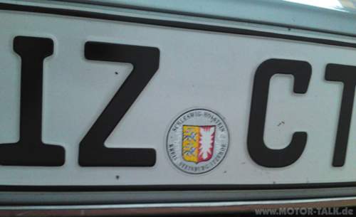

hier Fotos:
einmal die Plakettenposition allgemein und dann noch eine Nahaufnahme der Reparaturplakette mit meiner überklebten Macke.
Reparaturplakette
Ohne AU Plakette

Hab schnell mal eines von meinem gemacht. War ja auch noch die erste Plakette. da gings noch einfach.
Dsc00710
ja deine könnte auch höher sitzen.
