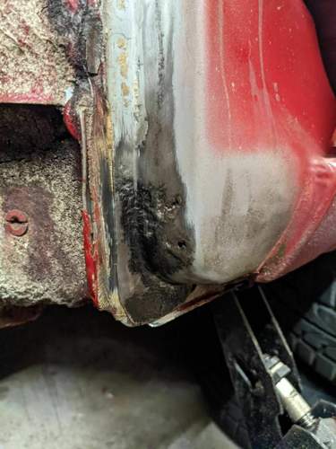

Habe gerade schon mal den Kotflügel runtergebaut und was finde ich? Na klar, Rost!
Also eben mit der Flex abgebürstet und tatsächlich sind da ein paar kleine Stecknadelgroße Löcher drin. Mit dem Schraubendreher kriege ich das restliche Blech aber nicht durchstoßen.
Habe echt keine Lust, das schweißen zu lassen, aber da bleibt mir wohl nichts anderes übrig. Habe erst mal Rostumwandler draufgesprüht und überlege mir morgen, was ich mache.
Rost
Rost abgeschliffen
Das kommt an der Stelle schonmal vor. Schweißen wäre bei dem Auto schon vorzuziehen gegenüber Pfuschen.
Der Golf 3 hat da ein richtiges Problem.
Also wegen der kleinen Dinger würde ich nicht schweißen, mehrmals Unterbodenschutz drauf, Fertan oder sowas hast Du ja schon, dann sollte das stabil zu sein. Ist ja kein Neuwagen. Kommst Du innen ran? Wobei das aussieht, daß es von außen gerostet ist, da ist innen ggf. gar nichts. Endoskopkamera sollte gehen.
Andere Seite würde ich auch nachsehen.
A-Säulen bzw Schwellerenden sind ja dafür bekannt dass man prima von innen rankommt. 😁
deshalb ja das Fragezeichen und Endoskopkamera, meine letzten Aktionen in dieser Gegend sind lange her
Ich mache erst mal den neuen Kotflügel drüber. Wenn man es nicht mehr sieht, ist es auch nicht mehr da 😁
Den neuen Kotflügel kriegt man dann auch wenigstens zerstörungsfrei wieder ab, wenn man es dann doch mal richtig machen will. Der Originale war mit gefühlt 5 kg Dichtmasse an der A-Säule festgeschmiert und musste richtig rausgemeißelt werden.
@qwnz schrieb am 23. März 2022 um 18:40:11 Uhr:
Deshalb war der Rost auch erst nach dreißig Jahren da und nicht schon im Prospekt wie beim Kadett...

Was den Rost betrifft - an den Stellen verlaeuft der Regenwasserablauf aus dem Wasserfangkasten unter der Windschutzscheibe. Wenn der unten beim Schweller verstopft ist, staut sich das Wasser und fördert so den Rost.
