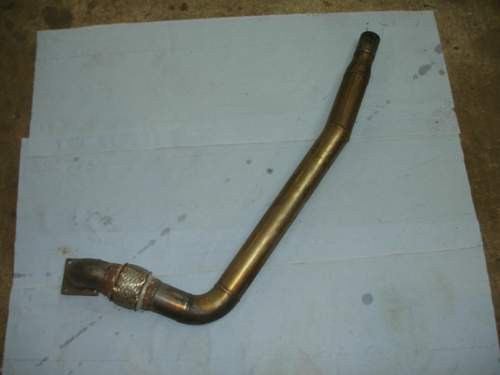

Als Hosenrohr noch das doppelflutige vom KR Motor mit "Kugel"gelenk!
ich habe mein Hosenrohr vor kurzem bei Egay verkauft...
Kann aber mal fragen, ob mein Mechaniker noch einen bauen möchte...
Siehe Bild.

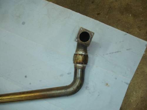

selbst bauen wäre auch ne methode, aber mich würd dennoch interessieren, ob evtl direkt vom golf 3 das passt, was ich oben per ebay link gepostet habe. gibt am golf 3 wohl 2 verschiedene, einmal mit rundem loch, einmal mit ovalem, ich bräuchte schonmal das mit rundem loch, das mit oval ist denke dann ne verbreiterung, da diese wasgate klappe dort rein bläst...
kan mir da keiner was sagen? weil mir gehts wirklich nur um den flansch mit den 4 schrauben zum turbo. wenn die rohrführung nicht passt, macht es auch nichts, das kann man ja beliebig umbauen.
grade mal auf der seite parts-cats.info oder wie die heißt geschaut, also dei dichtung vom turbo zum gussrohr ist die selbe wie am 1993er golf 3 mit AAZ motor!!! sprich der flansch muss also gleich sein. werde mir anfang dezember ein golf 3 AAZ hosenrohr vom turbo bis zum unterboden bestellen ( ebay ca 55 euro) und berichten, ob es gut passt!!! also der flansch zum auspuff muss man shconmal umbauen. der AAZ hat nen 3-eckigen flansch, golf 2 hat ja nur rohre mit schellen. aber macht nichts. der oxi kat fliegt auch gleich. abgasanlage bleibt sonst erst mal original GTD mit 50mm 😉 sollte sich ja shcon bemerkbar machen, mit nem 50er rohr ab turbo oder? der guss bogen vom 1,6 td hat ja soweit ich mal gelesenen habe nur ca 38-40mm durchmesser....

ja, soll wohl echt was bringen! darum bin ich drauf und drann herauszufinden, ob es halbwegs einfache lösungen durch andere original teile gibt. und das golf 3 AAZ rohr passt shconmal definitiv vom flansch! der rohrdurchmesser scheint auch zu passen und die schwulen 2 C spangen entfallen. ob es mit den rohr-bögen exakt zum golf 2 passt, weiß ich noch nicht. finde ich anfang dezember raus und berichte! aber wenn man es evtl zerscheiden und in anderem winkel/ mit anderer länge zurechtschweißen muss, ist das shcon wesentlich einfacher, als sich eins komplett selbst zu bauen!!!#

das hosenrohr passt perfekt an turbo sowie mit den 2 schrauben an den halter hinten über der antriebswelle.
lediglich der anschluss zum auspuff muss geändert werden. aber die biegungen ums lenkgetriebe in den tunnel sind exakt passend!
er spricht früher an und hat, ohne am dampfrad zu verstellen ca 0,2 bar ladedruck mehr und geht wirklich besser!!!!
