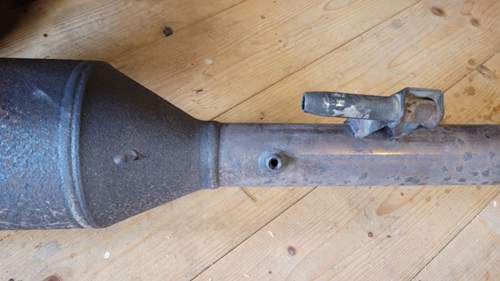

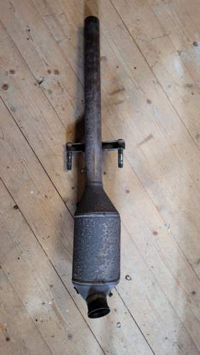

Unabhängig ob Neuteil oder Aufbereitung des Altteils, der DPF muss erstmal raus und das ist jetzt mein Problem.
Der Anschluss am Eingang Richtung KAT ist sofort abgegangen nachdem ich die Schraube der Schelle mittig durchgeflext habe. Ebenso die 3 Stück Überwurfmuttern der Sensorikanschlüsse am DPF Korpus, die hatte ich zum Glück schon mal erneuert und mit Keramikpaste draufgeschraubt.
Wo ich jetzt ein Problem habe ist das Rohr am Ausgang des DPF, das in das Eingangsrohr vom Mittelschalldämpfer eingesteckt ist. Das kriege ich nicht ab bzw. raus. Anfänglich schom mit Rostlöser behandelt, dann den Rand des äußeren Rohrs mit Schraubenzieher bisschen aufgebogen, mit Injektorenriniger in diesen Spalt behandelt in der Hoffnung dass es dann zwischen beiden Rohren durchkriecht und sich die Rohre lösen. Allerdings bislang ohne Erfolg. Man kann auch nicht beliebig fest drehen oder in eine Richtung biegen, da der restliche Auspuff ja nur mit den Gummis befestigt ist bzw. das auch nicht mehr die neusten Teile sind (noch Original).
Somit Frage in die Runde ob es noch Tipps gibt? Mal im warmen Zustand versuchen?
Danke Euch!!!
Das äußere Rohr mit einem Schweißbrenner glühend machen und dann mit kräftigen Hammerschlägen die Verbindung trennen.
Ansonsten muss die Flex ran.
@Dieselspitze schrieb am 8. November 2023 um 13:17:56 Uhr:
Vielen Dank, DPF ist draußen. Taktik war, jeden Tag mit etwas Car**ba Spezial Injektorenlöser einsprühen, ohne Schelle Fahrzeug täglich normal bewegen und letztendlich ein paar gefühlvolle Schläge mit einem Fäustel rundrum, plötzlich hat sich das Rohr bewegt.
Der Monolith im DPF sieht noch gut aus, habe jetzt eine Firma gefunden, die den DPF spült und nicht thermisch behandelt, ist zum ersten günstiger und zum zweiten soll dies schonender für die keramische/katalytische Beschichtung sein.
Ach ja, der Halter für die Gummis sollte bei der Gelegenheit auch ein bisschen geschweisst werden...
Fotos im Anhang.
