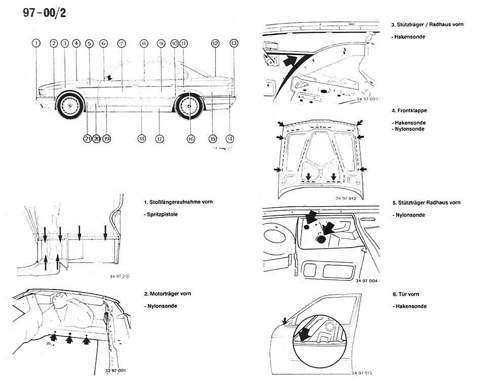

Und wo Rost und Konservieren nu schon zu Gespräch kamen, hat evtl. hier einer nen Hohlraumkonservierungsplan wie ich ihn vom E34 habe..???? Finde im TIS für den E36 leider nichts...🙁

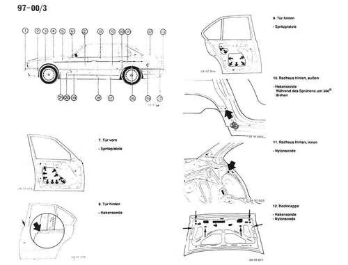

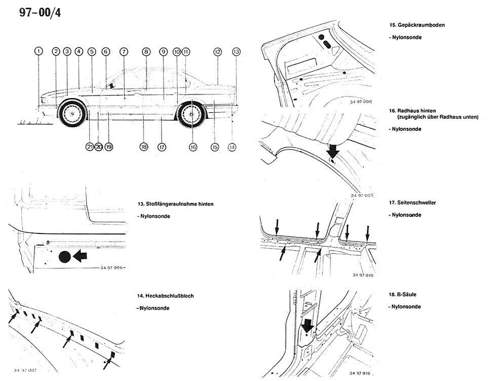

@mz4 : Ich will keinen Problemstellen-Plan, ich hätte gerne einen Hohlraumplan von BMW in dem detailliert beschrieben wird wo überall die Zugänge zum Versiegeln ab Werk versteckt sind, mit welcher Sonde an welcher Stelle gearbeitet wird und wo z.B. Abschottungen in den Hohlräumen zu beachten sind....
Beispiel Hohlraumplan E34: Sehr nützlich wenn man alles mal mit Fluid Film und anschließend Kaltwachs ausspritzen, und dabei auch alles erwischen will....😉

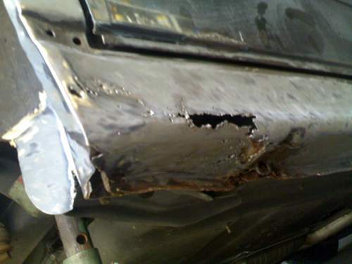

Wo ich keine Lust mehr darauf habe sind diese ganz kleinen Bläschen die man oft kaum sieht, wenn man die aber anfängt durch schleifen zu entfernen kommt DAS zum Vorschein (Siehe Bild), und bei dem Auto dachte ich auch es wäre an den wichtigen stellen gut in Schuß (siehe 2. Bild)..... Der E34 hat 4 Schweller, wenn man das also wieder in Originalzustand versetzen will (Alle Schweller mit Wagenheber Verstärkungen innen) sind locker mal eben 1600,-€ weg, da ist noch nichts Verzinnt, nichts Lackiert oder innen versiegelt und an die Arbeit will ich gar nicht denken....🙁
