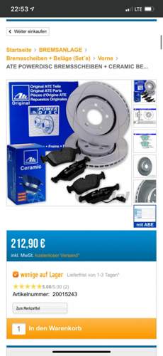

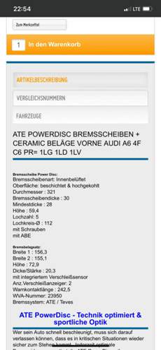

Hat zufällig jemand die Ceramik Beläge auf einer 360er Bremse? Muss ja nicht unbedingt Ate sein. Wenn ja wo bekommt man die?
Wollte mal auf nummer Sicher gehen und nur mal
Fragen ob die Überhaupt bei mir Passen
1LG 1KD
Orginal
verbaut
sin meine ersten Bremsen nämlich
rein kommt
Powerdisc ATE mit Keramik Beläge
Du weißt schon, dass ATE empfiehlt, die Ceramic Beläge nicht mit den PowerDiscs zu kombinieren?!

Ja das habe ich auf deren Seite gelesen aber ich lese auch das einige das bei anderen Autos verbauen trozdessen deswegen will ich es hören wer es gemacht hat und wie es war einfach.
Bin schon gespannt auf deine Erfahrung würde mich interessieren wie die Keramik Beläge sind
