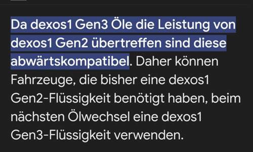

Hey Opelaner.
Es geht hier um einen Astra K Sports Tourer 2016 = B14XFT
Ich habe einen ATM mit noch 4 Monate Garantie.
Die Garantie ist gebunden mit folgendem Motoröl
5w30 Dexos 1 Generation 2
An diesem Öl ist kaum noch dran zu kommen ~ Nur nach extra Bestellung für
5 Liter mit einem Preis von fast 200€!
Ich habe jetzt aktuell vor Ort zuhause vorhanden!
5w30 GM Genuine Motor Oil
Dexos 1 Generation 3 = 5 Liter
5w30 = OV 0401547 = 2 Liter
5w30 Liqui Moly Special Tec
DX1 Dexos 1 Generation 3 = 1 Liter
Was würdet IHR an meiner Stelle nachfüllen?
Doch für fast 200€ das vorgeschriebene Dexos 1 Generation 2, 5 Liter, wo es
gar nicht sicher ist, dass ich das überhaupt noch bekomme!Weil eine Opel
Werkstatt mit dem FOH sagte mir: Das Dexos 1 Generation 2 ist Lizenzierrechtlich
im September 2022 ausgelaufen und die Vorgaben für einen sofortigen Öl Wechsel
bzw. auffüllen / nachfüllen mit der folgenden Spezifikation = OV 0401547 5w30 !
Zwecks Garantie fühle ich mich im Moment in der absoluten Zwickmühle!
Wozu würdet IHR mir raten?
Ich sage schon mal vorab ein herzliches Dankeschön und warte nun gespannt auf eure Expertise.

Beim Dexos Öl gibt es kein Chaos. Die sind immer abwärtskompatibel: auf 1 folgt 2 und auf 2 folgt 3 - finde ich jetzt nicht besonders aufregend. Also dürfen alle die bisher Dexos 1 egal welcher Generation verwendet haben auch die Generation 3 verwenden. Da wird auch nicht an der Viskosität geschraubt 5W30 bleibt 5W30, je nach Einsatzgebiet gab es aber auch schon immer 0W30, 5W20 und 0W20 mit Dexos Freigabe - da hat sich auch nichts geändert.
Laut letzter Inspektionsliste wurde bei mir direkt bei Opel ein Öl nach der Norm OV0401547-G30 eingefüllt. Das scheint nun letztlich der Nachfolger der Dexos 1 Gen 2 bei Opel zu sein nach der Übernahme durch PSA und dem Auslaufen der Dexos 1 Gen 2 Norm.
In der Übergangsphase war auch noch Dexos 1 Gen 2 zugelassen. Ich habe zuletzt Dexos 1 Gen 3 eingefüllt. Ist ja der Nachfolger von Gen 2 und der Motor stammt ja nun immer noch von GM. Gibt auch genügend Öle, die beide Normen erfüllen.

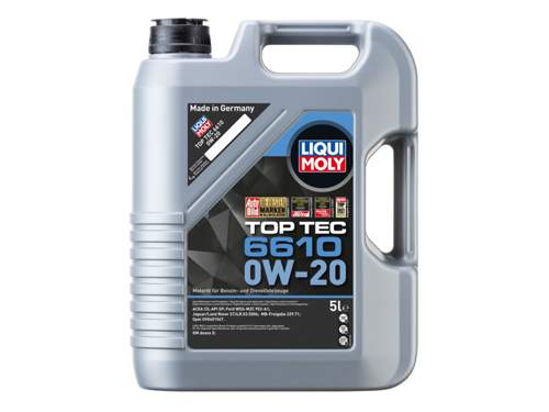

Bei Liqui Moli gibt es doch das Dexos D in 0W20 so wie es für den Astra K vorgeschrieben ist es wird von unserem FOH in den Astra K 1,0 MY 2018 von meinem Sohn eingefüllt und in meinen Insignia B kommt es auch rein ich kaufe es immer selbst und bringe es zur Inspektion mit. Siehe Bild unten Links. Und es ist für OPEL freigegeben 0V0401547
Von Liqui Moli gibt es das Top Tec 6600 in 0W20 und das Top TEC 6610 und beide sind von OPEL frei gegeben und im Internet gibt es mehrere Marken die alle von OPEL frei gegeben sind.

Euer Astra K 1,0 (B10XFT )LE1)) 11/2015 - 07/2019
mit MY 2018 bekommt bei "mir"
ein Dex1Gen3 als 5W30, da Er noch nicht 80/2019 ist oder
Ein OV0401547-G30 was auch ein 5W30 ist.
Als D10XFT LE1))08/2019-12/ 2022 würde Er bei " mir" ein 0W20 bekommen!
Er hat bestimmt noch keinen OPF,
das ein 0W20 erfordern sollte ?
Ein Blick in die Bedienungsanleitung sollte das klären.
MfG
