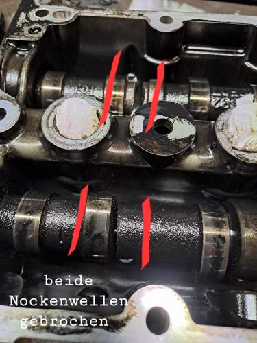

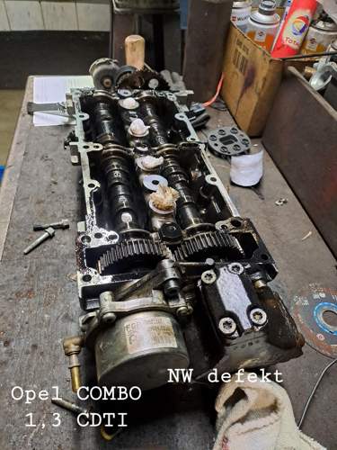

Weil man gerade bei der Steuerkette ist und
Dieses bei unserem 1.3CDTI im Combo passiert ist.
Steuerkette übergehüpft und beide Nockenwellen gebrochen+
Ein paar Schlepphebel und Hydros.
Zylinderkopf ist nicht demontiert wurden.
Gerade wieder angelassen mot frischem Öl 5W30.
MfG
