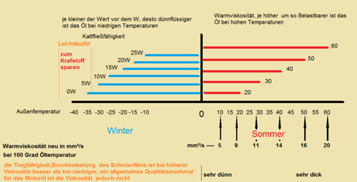

Die Viskosität vom Öl spielt auch eine Rolle und ein 0W20 gehört mit Sicherheit
nicht zu den Ölen was man in einem Steuerkettenmotor fahren sollte,
aber viele Fahrzeughersteller schreiben dieses vor!
Da ist bei den vorherrschenden Außentemperaturen meiner Meinung nach
ein 5W30 oder 5W40 besser geeignet!
Die Zahl nach dem "W" gibt die Außentemperatur vor bis,
wo ein Motoröl zum Einsatz kommen sollte.
Ein Blick auf das Thermometer am Fenster sollte mittlerweile
in unseren Breitengraden im Sommer Außentemperaturen
von 30 bis 40 Grad anzeigen, vor 20 Jahren waren es noch 25-28 Grad!

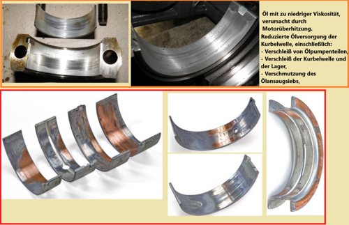

eine häufige Ursache für eine verringerte Viskosität von Motoröl ist die Verunreinigung anderer Materialien.
Kraftstoff ist oft ein solcher Schadstoff.
Durch das Eindringen in das Öl erhält dieses eine erhöhte Fließfähigkeit.
Dies führt zu einer Verringerung der Dicke des Ölfilms, der die Oberflächen der reibenden Teile bedeckt,
sie kommen in Kontakt und verschleißen stärker.
im Kurstreckenbetrieb kann der Kraftstoff im Öl nicht "ausgeschwitzt" werden,
da die Öltemperaturen zu gering sind.
Eine Verringerung der Ölviskosität vom Motoröl hat durchaus gefährliche Folgen.
Erstens ist dies eine deutliche Erhöhung der Reibung zwischen inneren Teilen,
was zu deren beschleunigtem Verschleiß führt.
Außerdem kommt es dabei zu Energieverlusten und die Wärmeentwicklung in den Reibeinheiten nimmt zu.
Unter thermischem Einfluss nimmt die Oxidation des Schmierstoffs und dessen Verdunstung zu.
bei dünnflüssigem Öl ist die Wirkung von Schadstoffen stärker spürbar.
Auch die Stabilität des hydrodynamischen Films, der die Bauteile/Lager bedeckt, nimmt ab.
Unter dem Einfluss großer Belastungen und Geschwindigkeiten reißt dieser Film und
es kommt zu Trockenreibung.
