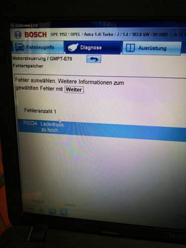

Beim beschleunigen im ersten, zweiten und dritten Gang habe ich keine Probleme. Beim vierten Gang ab so ca. 90 kmh kommt die Fehlermeldung Fahrzeug demnächst warten. Das Fahrzeug stottert einen kurzen Moment dann geht es normal weiter. Dadurch wurde wie oben das Bild zeigt die Fehlermeldung "ladedruck zu hoch" jemand ne Idee was das sein kann? Werkstatt meint zuerst mal ladedrucksensor austauschen.

Möglich das es nur der Sensor ist. Tipp aber auf Turbo.
